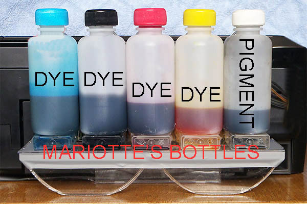

|    Сообщение #7 Отправлено 03 марта 2013 - 15:05   aaaa
Наверно.
Показываю вам правильный способ определения уровня чернил, когда "закончились" оригинальные картриджи:
  • Прикрепленное изображение: a8.jpg
|    Сообщение #8 Отправлено 03 марта 2013 - 15:18   Смол
Но, у меня не СНПЧ, а просто перезаправляемые картр., я из оригинальных сделал...
Там не видно, сколько осталось, но я понял, что при любом запоре с чернилами надо проверять сразу и доливаать...
С уважением, Сергей.
