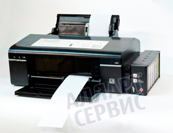

Здравствуйте, мне нужна програма для принтора, которая снимает ограничения печати, при помощи нее принтор может пичатать не на листах а на рулоне бумаге принтор называется epson l100, помогите чем можете, заранее благодарю
  • Прикрепленное изображение: принтак.jpg
|    Сообщение #2 Отправлено 03 марта 2013 - 10:03   BadWolf
не будет такой программы, в прошивке заложено по окончанию выматывать пока лист/рулон не кончится.
|    Сообщение #3 Отправлено 03 марта 2013 - 10:30   marin
Да но ведь ети люди сделали и работает!
А может как то можно прошивку изменить?

|    Сообщение #6 Отправлено 03 марта 2013 - 11:37   photo-graph
:rolleyes:/> эти люди...
А, простите, зачем вам такие заморочки?
|    Сообщение #7 Отправлено 03 марта 2013 - 11:45   marin
Нам для работы очень нужно, помогите пожалуйста, слышала что какой-то рип 2000 если скачать то может получится, но немогу найти где его взять, если есть у кого-то инфа скиньте пожалуйста
|    Сообщение #8 Отправлено 03 марта 2013 - 14:15   aaaa
marin, слышал, что есть готовые принтеры с печатью на рулонах.
|    Сообщение #9 Отправлено 03 марта 2013 - 16:08   photo-graph
aaaa, так им надо принтор дишёвый, на рулонке струйник. Народ там зарабатывает, а им-то?
marin, вы ищите ПО "PowerRIP 2000 for Epson Ink Jet printer", но насколько мне известно (а я не всё могу знать) - эта программа не адаптирована к данному малобюджетному принтеру.
Вот если бы вы нам всем рассказали о умельцах, что могут задорого продать малобюджетный принтер, переделанный под печать с рулона, то многие были бы вам благодарны. Я точно был бы.

|    Сообщение #12 Отправлено 04 марта 2013 - 04:03   photo-graph
Ладно, я понимаю - мир сходит с ума. А разрезать-то потом всё равно надо! Так стоит ли овчинка выделки?

|    Сообщение #16 Отправлено 04 марта 2013 - 10:08   Slava2
а я бы в электронику залез. Надо посчитать количество строк (линейный счетчик), и на какой то линии выдать "лже команду" , типа того что "страница закончилась"
Что то подобное я делал на принтерах НР845.
|    Сообщение #17 Отправлено 04 марта 2013 - 11:35   DC-AC
А что в Вашем понимании "строка" ? Один ряд дюз ? Так печать может быть в несколько проходов, с наложением. Один ряд символов ? Так это при печати текста из DOS, тогда используется внутренний знакогенератор, прошитый в FW.
Ага, есть такая команда. FormFeed называется. Она-то и полается в конце печати задания :hi:
Тупо в лоб такая задача не решается. Правильно сказали, либо на уровне FW либо "сторонним" драйвером, которым может служить WinGP, по ссылке avs60.

|    Сообщение #19 Отправлено 04 марта 2013 - 11:46   Slava2
не, не о тех строках, и не о тех командах речь идет. Речь идет о схемном решении, мне это понятнее.
У этого принтера как и большинства наверняка есть на оси лимб с черточками, которые считывает фотодатчик. Вот их и надо считать. Это есть реальное смещение бумаги.
А команду аля "завершение листа" - скорее всего выдает или падающий флажок с фотоэлементом, или на самый несчастный случай прямо фотоэлемент. Вот этот лже сигнал и надо симитировать.
Принтера такого под рукой нет...надо смотреть и экспериментировать...может ещё ничего и не получится.
Т. е речь идет о переделка девайса на уровне исполнительной электроники.
Просмотр сообщенияСерёга Донецкий сказал:
Не, в принципе, из запорожца можно сделать самолёт. Но смысл?
Смысл? Полетать на запорожце :hi:/>
..а люди увидят и скажут: запорожцы на юг полетели, скоро осень... :blink:
|    Сообщение #20 Отправлено 04 марта 2013 - 12:24   DC-AC
Да, есть. Называется круговой энкодер или PF Encoder. Только информация с его датчика "во внешний мир" не передается, только внутри FW.
Нет, её формирует драйвер по окончании формирования блоков данных (будь то ASII или растр). Не подашь команду - принтер остановится и будет так стоять вечно до выключения питания. Информация с датчике PE также недоступна для считывания из принтера. Точнее доступна косвенным методом, но пока поймаешь этот момент из прикладной программы через USB - много всего с принтером произойти может :hi:
Суть процесса печати на рулоне состоит в том чтобы не формировать команду Form Feed а делать некий отступ и продолжать печатать. Это задача именно для "альтернативного драйвера". Ибо FW переписать - малореально.
