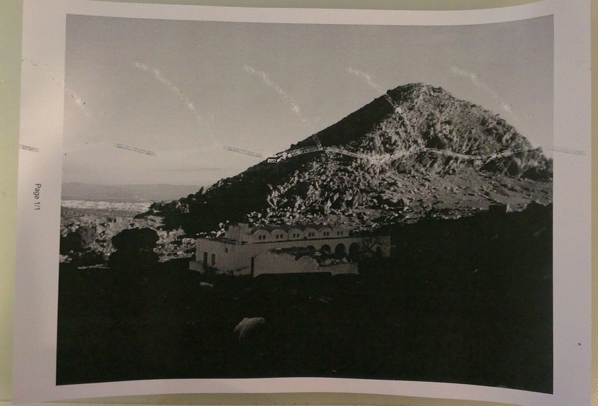

HP Laserjet 1010 оставляет кривые толстые полосы на весь лист бумаги. Также на этих полосах остаются куски тонера.
Фотографию прилагаю.

возможно порыв термоплёнки фьюзера.

Друзья, спасибо, сделал.
Это полоска от полиэтиленовой обертки новой сигаретной пачки, которая каким-то образом попала внутрь принтера и намоталась на валик с термоплёнкой.
Аккуратно разобрал (спасибо инструкции на одном из сайтов), отодрал эту полоску.
В общем всё работает, всё красиво, всем спасибо :)
