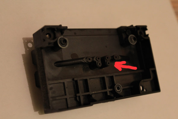

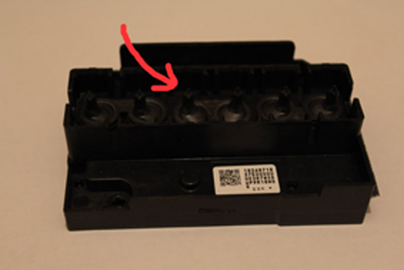

Снял голову чтобы промыть, все цвета хорошо кроме голубого. Причем промывка черезнего идет с трудом, шприц давить сильнее нужно.
отсоединил дюзы от штуцеров, попробовал просто воздухом прокачать, в штуцер голубого цвета, опять с трудом проходит.
Прихожу к выводу, что сами дюзы, целехоньки, не пропускает краску штуцер.
как можно исправить? и бывают ли отдельно в продаже?
  • Прикрепленное изображение: IMG_5186.jpg
  • Прикрепленное изображение: IMG_5184.jpg

|    Сообщение #4 Отправлено 02 марта 2013 - 05:38   christian
Еще заметил, когда нажимаю на щприц, слушен щелчок, причем, в обоих направлениях. Нет там никакой мембранны?
А про пар расскажите поподробнее. Нужно над паром держать или как?
и еще, сами штуцеры намертво приделаны или выкручиваются?

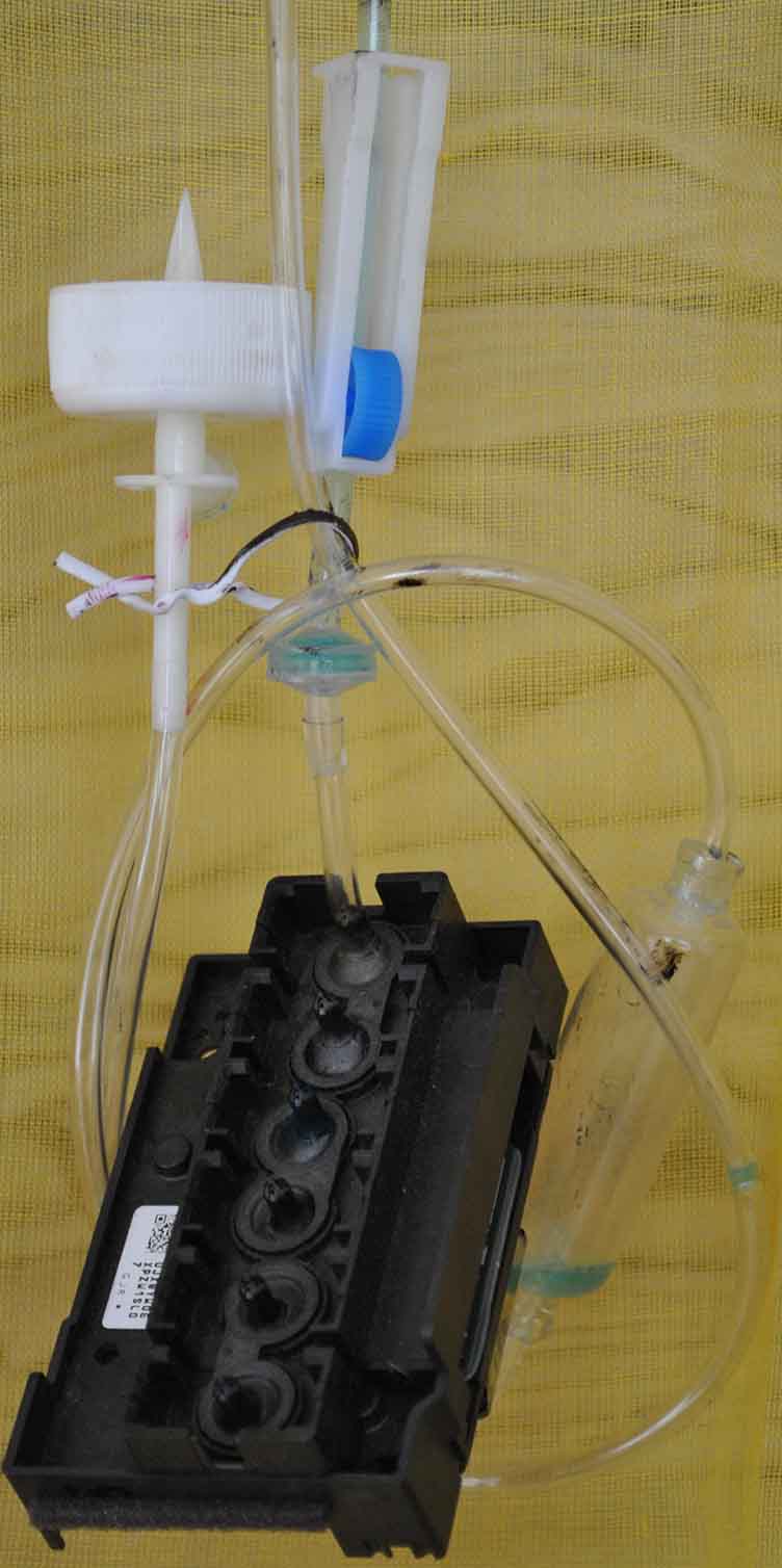

|    Сообщение #12 Отправлено 02 марта 2013 - 09:16   pepsiman
воткните капельницу в чернильнозаборную иглу и прокапайте 1 бутылку теплого ММ через чернильнозаборную иглу, откиснет и вытечет все, спешу заметить, что фильтра ну уж очень плохо отмываются, как и любые фильтра, они по сути одноразовые, мертвых ПГ у меня в наличии много, если не получиться отмыть, советую поискать труп ПГ и переставить верхнюю часть. К тому же задумайтесь по какой причине такой экстремальный засор?

|    Сообщение #14 Отправлено 02 марта 2013 - 12:53   pepsiman
Что сложного сделать так?
