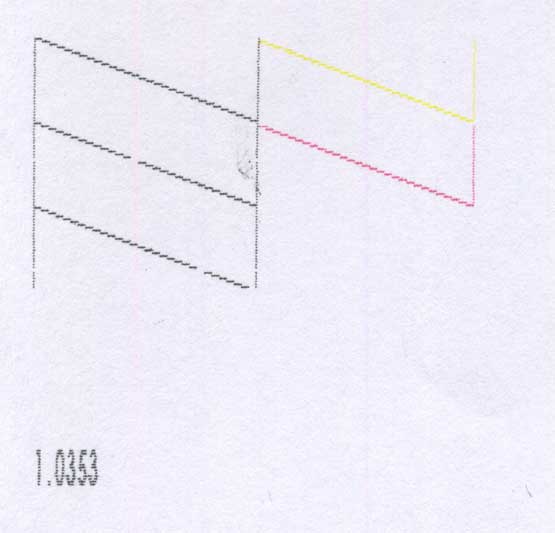

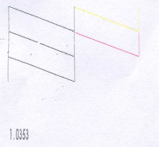

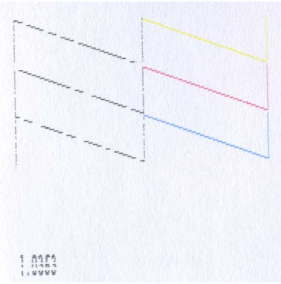

Добрый день. Принтер S22 с СНПЧ (картриджная), проблема только с черным цветом. Делаю полное заполнение листа черной заливкой, печатаю. В начале листа печатает отлично ровно, к концу сильно начинает полосить. Остановлю печать, постоит минут 5, потом опять точно также: сначала отлично, потом полосы. Много раз прочистку делал (средствами двайвера) - не помогает.

какое качество ставите, при печати с полной заливкой?, выложите тест дюз до и после печати. Чернила могут быть тоже причиной, как и забитый фильтр в картридже
| Сообщение #4 Отправлено 15 марта 2013 - 07:17
Качество - Наилучшее фото
Вот тест сразу после печати одного полностью черного листа
Вот через 3 минуты после печати примерно (принтер стоит, ничего не происходит)
И вот через 5 минут

Подскажите, что сделать чтобы попытаться понять в чем причина?

попытаться понять, что эта проблема, в т. ч. и решение описана тысячу раз, в т. ч. и на этом форуме. Называется она "чернильное голодание" А дальше читать самостоятельно . Можно и не читать, потому что решение практически одно - полная замена чернил проблемного цвета с промывкой ПГ.
| Сообщение #6 Отправлено 15 марта 2013 - 09:56
Михаил Лексеич, забыл добавить картридж сам тоже промыть.
