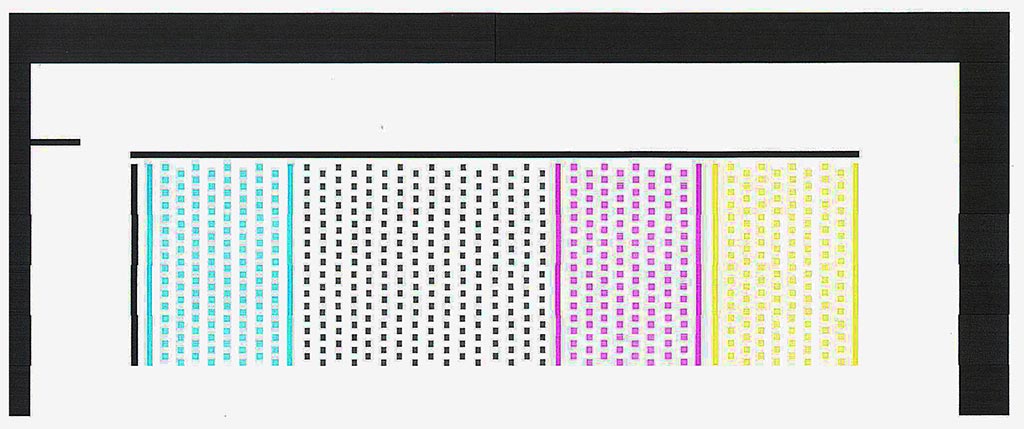

Возникла проблема с калибровкой сего аппарата. Не калибрует ни головки, ни цвет.
Печатает калибровочную таблицу, передвигает каретку на бумагу, включается белая подсветка, думает минуту и после просто отрезает напечатанное.
И мне кажется, что при запуске калибровки головок, он даже калибровочную таблицу печатает не полностью (скан приложил).
А при запуске калибровки цвета, выдал ошибку 79:04.
Головки все новые. Расходники используются только оригинальные.
Пробовал обновить прошивку - не помогло.
В чем может быть загвоздка?

С ошибкой, более-менее, ситуация ясна. То, что по ссылке я уже читал и пробовал.
Больше всего напрягает отказ калибровки головок.

А с чего он вообще что то делать должен если мозги набекрень?
Таблицу не распечатывает полностью... Начиная промерять - глюк... Диагностику то выдаёт какую ещё?

В том то и дело, что больше никакой диагностики...
В конце неудавшейся калибровки выдает "Aligment Error" и возвращается в меню.

Ну ..как вариант - глаз смотрите..
| Сообщение #7 Отправлено 01 марта 2013 - 10:31
Я не знаю как этот принтер, но у принтеров подобного класса до "глаза" ещё есть тест как бы на наличие, или на качество струи с каждой головы (он плюет или на площадку или в щель и меряет емкость). Если этот тест не проходит, то дальше он стопорится.
И ещё: у многих принтеров я встречал такую ф-цию как аварийный пуск. Тогда он эту струю контролировать не будет. Это выполнялось включением при зажатой кнопке ОТМЕНА (крестик)
