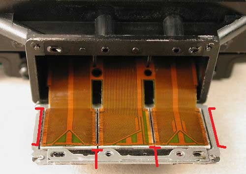

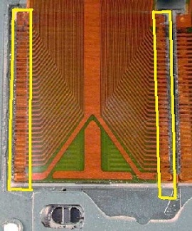

Принтер простоял в шкафу 4 года. Чёрный картридж был снят и лежал на боку рядом с шасси ПГ. Я решил попробовать его реанимировать. Напечатал этот принтер естественно белый лист, то есть ничего не напечатал. Вся электроника и механика были в норме. Я приобрёл жидкость для промывки ПГ для водорастворимых чернил. Мой способ промывки заключался в том, что два часа я вымачивал головку в этой жидкости, при этом головка был более чем на половину залита жидкостью. Естественно жидкость попала на внутренний шлейф ПГ: фото1 и фото 2. Фотографии не мои, взял с сайта. Но тогда я ещё не знал что это может повлиять на жизнь головы принтера. Каналы промыл, прочистил их шприцом с силиконовым шлангом, в общем всё как по инструкции с сайтов. Всё тщательно просушил под двумя фенами, протёр салфеткой. Единственное что меня смущало это то, что было не видно что делается в канале внутреннего шлейфа головки - отверстие не просматривалось и я не знал что там. В результате всё так же: белый лист. Я предположил, что картриджи уже давно засохли, по этому возможно из них ничего не поступает в ПГ. Один цвет картриджа получилось разбавить жидкостью для промывки ПГ так, что из отверстия краска щедро лилась на вставленную в него тупую зубочистку. После этого при прочистки принтером ПГ, вся головка оказывалась в этой краске. Значит хотя бы для одного цвета краска пошла. Но при печати всё по прежнему: белый лист. Я полез в электронику принтера. Напаял самодельный шлейф питания к плате, чтобы можно было удобно её вытащить из корпуса и в работающем состоянии прощупать мультиметром. Основной электронный +42V предохранитель F1 был в порядке, рядом с ним C79 тоже показывал 42V. На плате головки напряжение тоже было, но на самом большом жёлтом кубике (не знаю как он называется) было 0.01, а чаще даже совсем 0. Я предположил, что когда я купал головку, то намочились контакты внутреннего шлейфа головки, они не просушились, в результате чего на плате ПГ сгорел этот кубик, который по своим размерам, видимо отвечает за питание всей головы, и уже после этого восстановить голову не получится - плата сгорела, пьезоэлементы вероятно тоже сгорели. По этому я принял решение проверить внутренности головки. Для этого я снял защитный металлический корпус и достал головку. Пока ничего примечательного для себя не заметил. Только мне показалось, что контакты шлейфа на стороне головки ничем не прикрыты - блестят себе на виду. Ведь если попала влага, то их должно было все замкнуть... Дальше я отклеил шлейф от головки и увидел пьезоэлементы (жёлтые палочки размером немного больше волоса), а по бокам эти блестящие контакты местами окрашенные в цвет марганцовки, цветом которой была промывочная жидкость.
Здесь к уважаемым знатокам форума вопросы:
1. Верно ли сделанное мной предположение о том, что контакты внутреннего шлейфа ПГ на стороне ПГ мочить нельзя, иначе неминуемая смерть ПГ?
2. Верно ли то, что контакты внутреннего шлейфа на стороне головки ничем не защищены и открыты любому жидкому веществу?
3. Верно ли то, что их можно было просушить, но сделать это можно было бы только к примеру за очень продолжительное время и хитрым способом, но всё-таки они бы просохли и дальше работали?
4. Верно ли то, что перед тем как мыть ПГ, можно было залить это отверстие внутреннего шлейфа лаком, дать ему высохнуть и тогда контактам уже были бы не страшны жидкости и они бы работали?
5. Верно ли то, что эти контакты, производитель принтера Epson специально сделал открытыми, чтобы при неудачной попытке установки СНПЧ голова принтера самоуничтожалась?
6. Принтер Epson Stylus Photo 895, г.Москва. Где достать голову не дороже 2000 руб, так как такой принтер жалко выбрасывать, ведь всё остальное работает полностью исправно, принтер в очень хорошем состоянии, а в Интернете голову продают за 4000 руб, когда новый высокотехнологичный принтер стоит те же 4000-4500 руб?
По поводу того как надо было, я уже вероятно понял: достаточно было очень аккуратно, не намочив шлейф головы, промыть каналы шприцом, далее размочить краску картриджей и всё.
Несмотря на добитость принтера, всё-равно я испытываю чувство гордости, так-как пока я его чинил, то узнал почти всё внутреннее устройство принтера.
Добил голову принтера, остались вопросы

1.Да
2.Да
3.Да
4. Возможно, не пробовал
5. Нет
