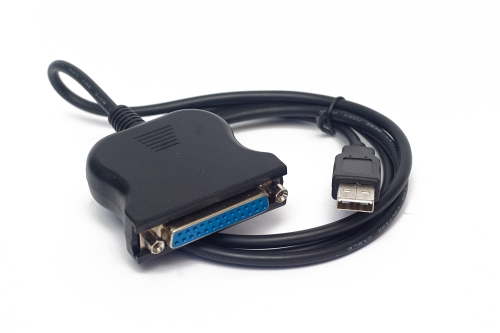

пользуюсь такой штукой, есть несколько лазерников на LPT, цена вопроса - копейки

pepsiman тоже пасиб за совет,а драйвер нужен под шнур-переходник?? а то пишут люди что 95 процентов компов не видят принты,мож миф не знаю)

У меня Win7/64 всегда покдлючен к и-нету, большую часть драйверов, винда автоматом устанавливает, в вашем случае лучше чтобы была ХР, потому как большая часть устаревших уст-в не имеет драйверов для Win7

Зверек заработал.Озавелся lpt шнуром и дополнительным разъемом в PCI. Дрова сразу с инэта автоматом обновились и все зажужало,замигало,загорело)))
