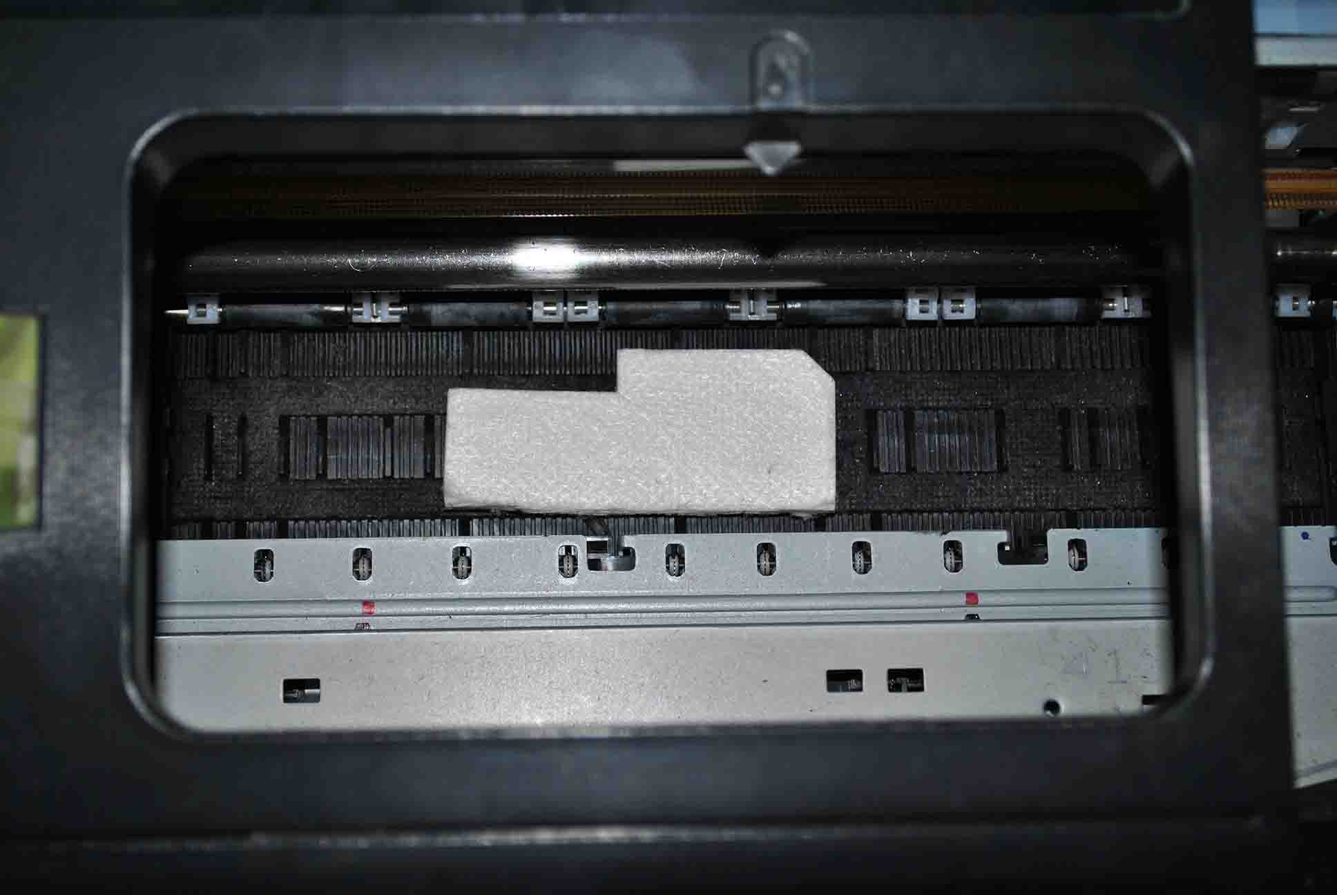

понятие относительное, как правило то что вы можете продавить шприцем, еще не значит что пропускной способности хватит для того чтобы этого хватило пъезонасосам. Попробуйте отодвиньте каретку на середину принтера, а под пластину дюз положите х.б ткани кусочек свернутый 3-4 слоя. Намочив при этом его мистер мускулом например, дайте постоять 3-4 часа, затем сделайте тест дюз, если отпечатает лесенку пусть даже грязным цветом те цвета которых нет, то под подозрение попадут фильтры самой ПГ.
P/s надеюсь ваших знаний хватит чтобы разблокировать каретку, а когда ставите каретку на этот компресс, то приподнимите каретку вверх, должен быть запас хода до 1см. Под тряпочку можно положить кусочек полиэтилена, чтобы жидкость быстро не впиталась в памперс, который проходит параллельно движению каретки. Т.е это модифицированный бутерброд, я вместо х.б ткани испльзую кусочек впитывающего элемента от внутреннего памперса, разделив его пополам и вырезаю по размеру печатающей части ПГ.
