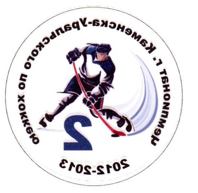

Возникла проблема при печати на принтере Epson Stylus Photo 1410. СНПЧ с сублимационными чернилами.
Что можете посоветовать?
|    Сообщение #2 Отправлено 27 февраля 2013 - 14:33   Nikolai67
Как можно что-либо советовать не зная откуда "ноги растут"? Показывай...
|    Сообщение #3 Отправлено 27 февраля 2013 - 14:43   5_nix
Извиняюсь, не нажал "Загрузить".
  • Прикрепленное изображение: Безимени-1.jpg
|    Сообщение #4 Отправлено 27 февраля 2013 - 14:57   Nikolai67
А теперь покажи тест дюз, а лучше тест режимов печати.

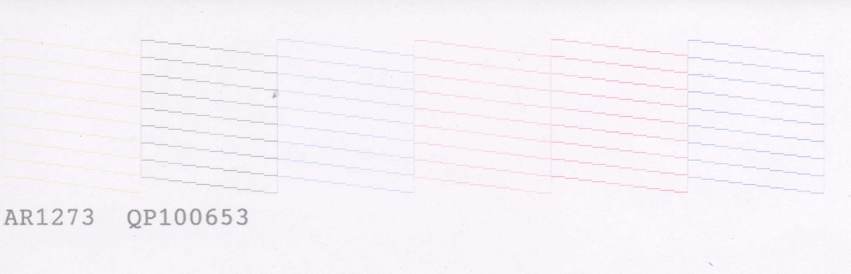

|    Сообщение #5 Отправлено 01 марта 2013 - 10:09   5_nix
Выкладываю тест дюз.
Подскажи, как сделать тест режимов печати. В программе PrintHelp не нашел возможности сделать тест режимов печати.
|    Сообщение #6 Отправлено 10 марта 2013 - 12:40   CaBaN
У меня тоже такая проблема, не знаю как решить. Принтер Epson R1900. Пока лечиться прогоном теста дюз (дюзы все в норме как на фото выше), и авто прочисткой печатающей головки + калибровка, все стандартной сервисной программой Epson. Печатает где-то 30 снимков нормально потом идут "стерео" фотки. Сейчас вообще говорит что бумага в лоток не загружена.
