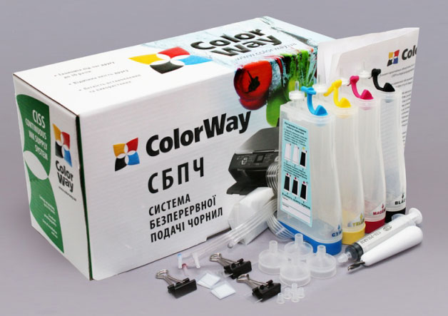

Фото СНПЧ в студию!

Да, там один черный картридж... СНПЧ производство ColorWay - использует оригинальные картриджи принтера. ПГ размещена на картриджах

ColorWay-вские. А у нас кроме ColorWay и WWM больше ничего не применяют (кроме профессионалов)

А они из того самого набора или покупали отдельно? Дело в том, что черные чернила бывают пигмент и водянка (в основном).

ColorWay водорастворимыеhttp://reseters.ru/index.php?app=forums&module=post§ion=post&do=reply_post&f=133&t=33183
