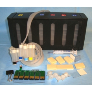

Купил я се RX690 б/у, думал на запчасти, но оказалось, шо тама забита голова. Принтер продавец отдал с ПЗК, я его восстановил заправил и шо я получил-фигню всякую, после недолгих раздумий я купил себе вот это
проблема с полошением исчезла, так что прав Николай- выкинь свои ПЗК и поставь 2П капсулы с системой

Anbel, СПС ,поищу в магазине иль в инете
ссыль не дашь ,если есть канешн иль название этой канители (уж оч хорошо выглядит)

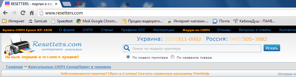

Николай такого на ресеттере не купишь
hekto21, в личку отправил

Такое в работе ничем не хуже, единственный плюс - облегчённая заправка. Но этого человек не ведающий не заметит. Кстати, он с Москвы.

cпс . прикуплю .. москва не край географии,да и в украине дофига знакомых обитает .купят и перешлют ,либо в "нерезиновой" поищу (главное знать чё искать)
еще раз СПС други ,от души..
