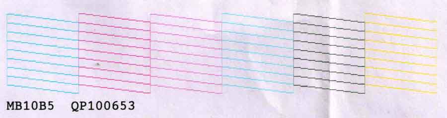

Переехали из одного города в другой, принтер перевозили со всей аккуратностью. Но при первой же печати появились полосы.

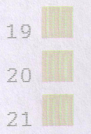

Проверка дюз показала 5 цветов без разрывов и черный с разрывами, но меня удивило другое что цифры под печатью практически исчезли. Решила сделать калибровку и тут меня вогнал в ступор (скан прилагаю).

Нужно начать с того, что убрать мягко говоря плохие чернила, промыть систему и залить качественные. Сделать пару штатных прочисток (с интервалами 30-40 мин.) и тогда уже делать выводы.

Nomad13, какая может быть калибровка при таком тесте дюз? Пока не будет теста 100%, о калибровке можно забыть.

Первое чего надо добиться, 100% теста дюз, то есть: промыть ПГ, поменять чернила (если первое не помогло).
Удачи!

| Сообщение #19 Отправлено 24 марта 2013 - 13:55
вот у меня 3шт. эпсон т50 на чернилах ММВ82. На одном принтере началось двоение.Посмотрите как дугой калибровка изгибается. Прилагаю фрагмент скана калибровки. Ленту протирал и даже менял. В сервисн.проге сделал замену ленты. Куда копать?
ПС. Как датчик протереть(который считывает показания энкодерной ленты)?
| Сообщение #20 Отправлено 24 марта 2013 - 14:09
Тест режимов печати скажет больше чем калибровка и тест дюз.
