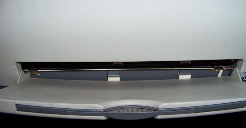

так ить...всё может быть...и хрустальный шар уже не помогает...потому и молчу давно на форуме...только то, что сам делаю, своими руками...как вот это...
| Сообщение #13 Отправлено 25 февраля 2013 - 20:16
Нифига се! Эт что за аппарат? Поведай, интригует шибко!
| Сообщение #15 Отправлено 25 февраля 2013 - 20:24
Пропустил видимо я. + в репу за девайс поставил. Молодчина, тема достойна развития.
