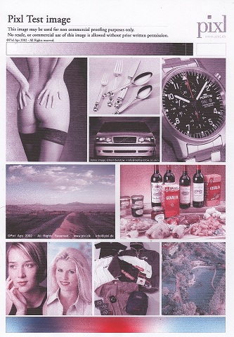

С СНПЧ, сублимационные чернила инк тек. На чернилах, которые сейчас в СНПЧ печатаю уже больше месяца, каждый день почти, буквально по несколько страниц. И вот вчера, хорошо хоть что под конец буйного предпраздничного торгового дня стал все печатать фиолетовым, до этого все было нормально, чернила не доливал уже месяц... Что подскажите ?
На скане при таком разрешении не видно, все фиолетовое и попа и часы..
Epson C110 Ему все фиолетово

так ить...еллоу нет.

Кока, спасиб, ты как всегда прав. Тест ДЮЗ тут у меня тока с панели, не делаю.., стоит в углу, в темноте...реально пустой шлейф. В общем на изгибе дырочка появилась. Залатать вариант ? Видимо все же с годами то при таком то ходе каретки и морозами в отделе до всего плюс нескольких градусов шлейф твердеет, хрупчает... Только замена поможет или как залатать ?
Поехал я за новым шлейфом...поищу...

лечил шлейф, от делать нечего, разрезал на месте пореза и стыковал с помощью подходящей трубочки с нужным диаметром, подобрал иглу от старой советской капельницы, отрезал кусочек с помощью алмазного надфиля, но если шлейф огрубел, то он постоянно трескаться будет
