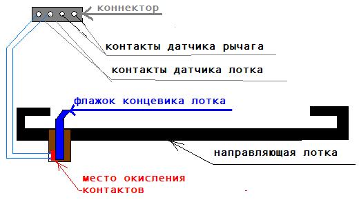

Принтер R270 старый. Ему уже давно по всем меркам пора на покой, даже если он не использовался. У меня аналогичная проблема. Регулярно, или через раз, не хочет печатать на дисках. Предположительно, дело в концевом датчике CDR Tray Sensor. Эффект, называемый "дребезг", из-за окисления контактов. Подтверждением этому служит то, что если подвигать туда-сюда трей до упора несколько раз заставляя несколько раз сработать CDR Tray Sensor, то печать проходит с первого раза.

концевик в обрыве, закорачиваю два контакта на плате, есть небольшой прогресс, лоток теперь плавно заходит до конца, потом выезжает обратно, пишет лоток установлен неправильно. Грел феном, разбирать пока не стал, проблема уходит на 3-4 диска. Придется разбирать, очень неудобное расположение

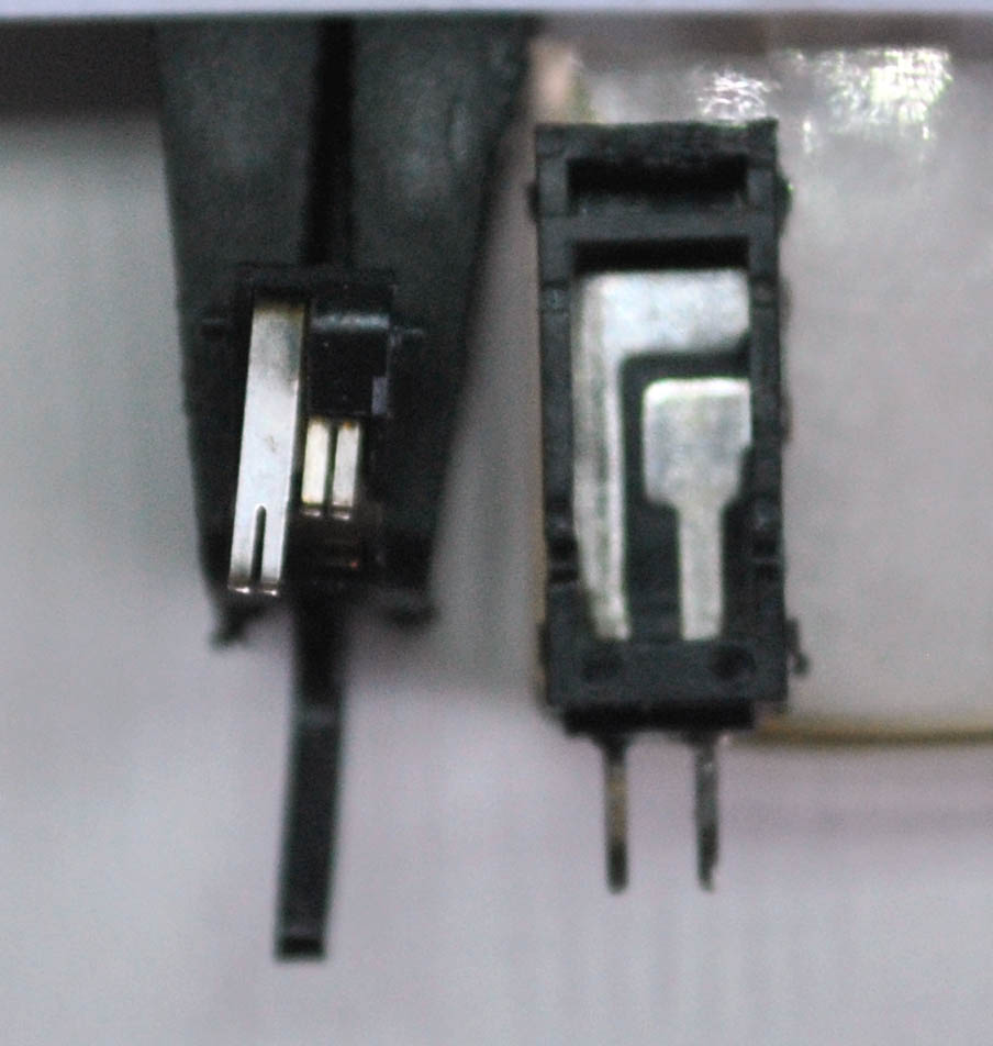

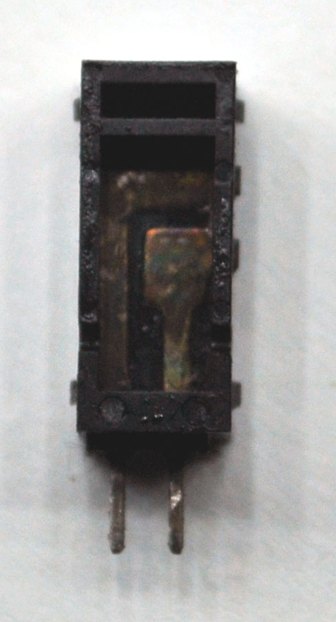

Возможно ремонт самого концевика покажется кому то абсурдным, но интереса ради разобрал его. Намотал немного ваты на зубочистку, слегка протер абразивом, можно зубной пастой или кусочек ластика. Промыл спиртом, все заблестело. Контакты для разъема, несколько раз воткнул в ластик, тоже заблестели, собрал, работает. На фото, до и после
| Сообщение #10 Отправлено 24 февраля 2014 - 18:43
Никакого абсурда! Если девайс разбирается, и есть желание, то именно так и надо.
