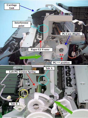

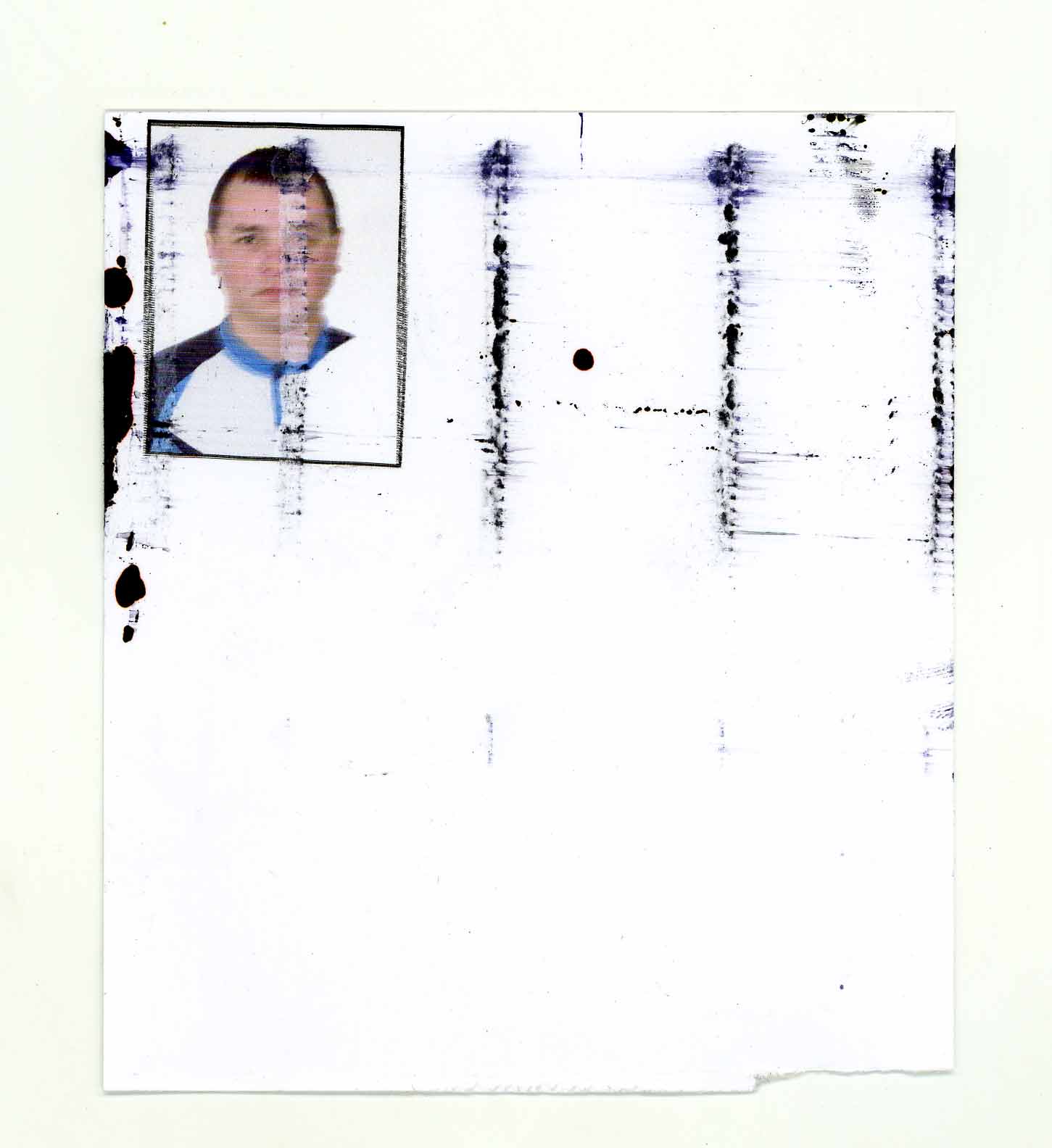

Доброго времени суток. Проблема такого характера. Epson 1410 в эксплуатации 1 год. Печатал на нем не так часто,но если печатал то сразу по много.До сих пор ним каких хлопот с ним не было. Вчера на ровном месте проблема появилась.Во время печать фотографий головка проседает так низко что начинает шоркать по бумаге, рвать ее.Если печатать текст в режиме "простая бумага" , то все печатает нормально.Если кто сталкивался с этим подскажите что делать.

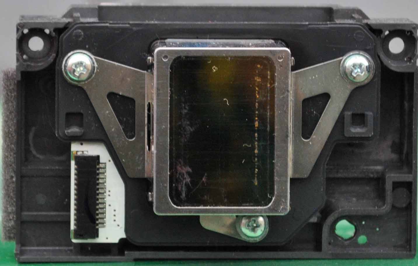

|    Сообщение #4 Отправлено 23 февраля 2013 - 07:55   pepsiman
Прикладываю фото, ПГ со стороны пластины дюз, тремя винтиками крепится защитный кожух. при печати могло произойти замятие листа, ПГ с треском и хрустом проехалась по замятому листу и деформировала этот кожух. Теперь края этого кожуха цепляют за поверхность листа

|    Сообщение #6 Отправлено 23 февраля 2013 - 08:07   pepsiman
Вот метки по которым регулируется высота ПГ на печатающей поверхностью (показано зелеными стрелочками. Читайте сервис мануал, Просто так ПГ ниже своего обычного положения встать не могла, почему такое могло произойти - не знаю

|    Сообщение #7 Отправлено 23 февраля 2013 - 08:23   LinurR
Версию с регулировкой поднятия головки я уже проверял.Мануал изучал.Даже пытался поднять по максимуму ПГ, но это не помогло.Сейчас вернул все на заводские настройки.

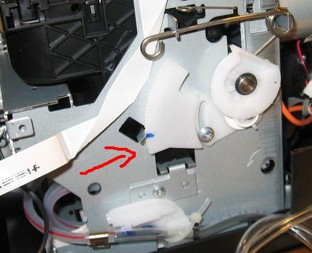

|    Сообщение #11 Отправлено 23 февраля 2013 - 08:52   Владик
Смотрите установочные метки на валу, может перескочило.

|    Сообщение #12 Отправлено 23 февраля 2013 - 08:55   LinurR
Меня смущает то, что когда я настроил ограничитель опускания ПГ на максимум, шорканье не прекратилось.
Метки изначально были в порядке, это я проверял.
|    Сообщение #13 Отправлено 23 февраля 2013 - 11:11   ЮХа
Просмотр сообщенияpepsiman сказал:
Только пассатижами можно деформировать. :)
|    Сообщение #14 Отправлено 23 февраля 2013 - 20:51   pepsiman
Просмотр сообщенияЮХа сказал:
Вот и решение проблемы, если бы не диагноз профи, так бы и гадали на кофейной гуще

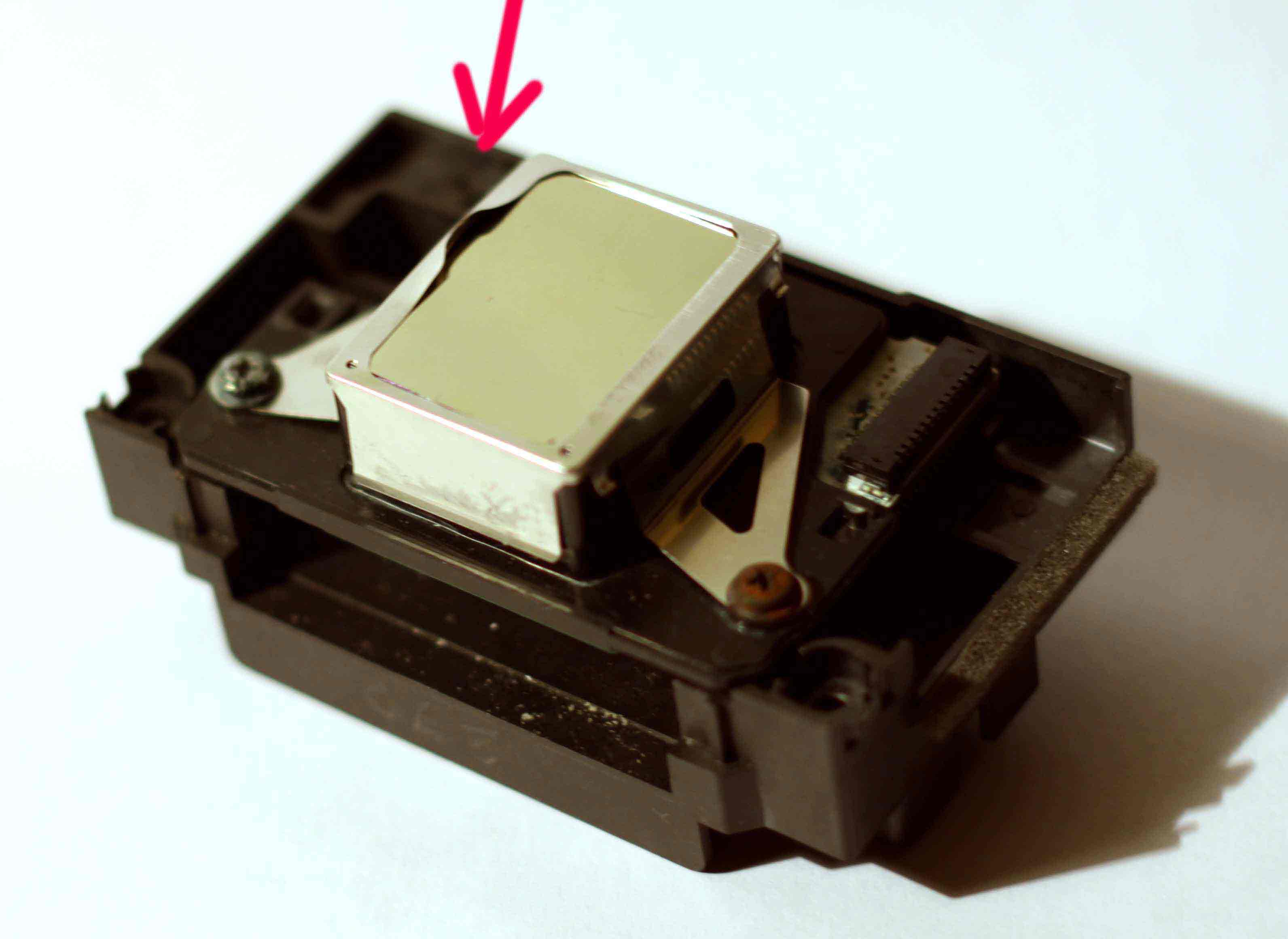

|    Сообщение #15 Отправлено 25 февраля 2013 - 11:21   LinurR
Демонтировал ПГ и обнаружил причину задиров бумаги. От чего произошла такая деформация крепежной пластины так и не понял. Ни каких посторонних предметов в принтере не обнаружил.

|    Сообщение #17 Отправлено 25 февраля 2013 - 11:55   pepsiman
видимо причина была.
Следуя логике дедушки ЮХЕ кто то ночью с пассатижами пробрался и сделал эту маленькую гадость. Я вам практически сразу этот диагноз поставил, А происходит это потому, что края бумаги не ровные, с каждым новым листом при печати, в щель набивается немного бумаги, потом хороший зацеп и край изогнут. Потом винтики на герметик не забудьте прикрутить и закручивайте очень осторожно, там настолько нежная резьба, как будто ее там вообще нет
|    Сообщение #18 Отправлено 25 февраля 2013 - 12:51   ЮХа
Исходя из жёсткости листа бумаги, сравнивая её с жёсткостью обейчатки и прикидывая силу, которую обеспечивает маломощный двигатель передвижения каретки, не могу ни каким образом предположить, что это произошло из-за замятия бумаги. Чаще или проскальзывание ремня, или просто "общий ерор"
Но если в момент движения каретки под неё попало что-то "стальное", то масса движущегося тела, помноженная на скорость, могла отогнуть край.
Никто правды не скажет, а спорить от том, что это мог сделать загнутый лист бумаги не хочется.
