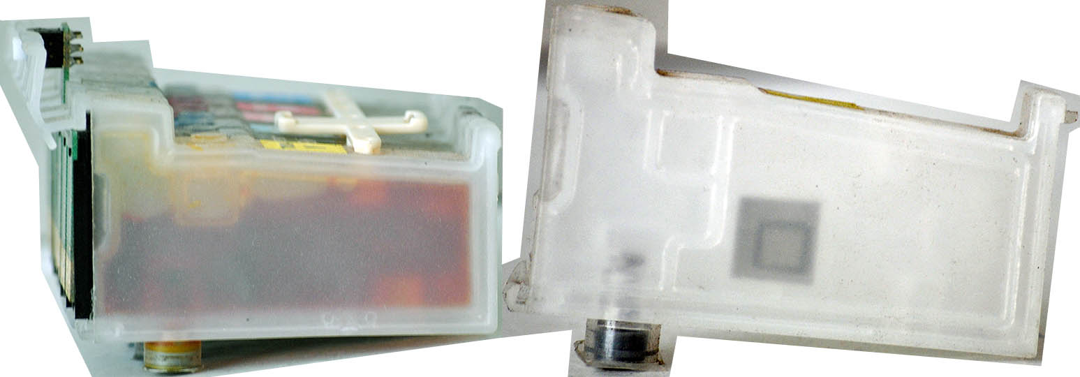

В картриджах от СНПЧ фильтра должны быть,на просвет, квадратик это и есть фильтр, бывает, забивается
| Сообщение #17 Отправлено 20 февраля 2013 - 19:15
посмотрел картриджи подобных черных квадратов не заметил, возможно фильтров нет
они заметны только когда промыть...
пошел в магазин посмотрел такие же новые СНПЧ фильтры есть.

Вот и вопрос: из-за чего все было?
Я думаю что фильтра в картриджах СНПЧ забились, они не всегда нормально промываются, а забились по причине "хорошего качества хваленых чернил"
