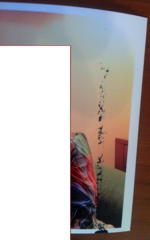

Прикрепленное изображение: фотография111.jpegДоброго всем времени суток!
Принтер стал пачкать фото 10х15 при их выходе из него. С того края фото, что последним выезжает из принтера, появились смазанные чёрные "полосы-кляксы". Фото как бы обо что-то вытирается и пачкается. Надо заметить, что карточки этого формата имеют выпуклую форму (т.е. лист не ровный, а имеет изгиб печатной стороной наружу. Бумага Epson Glossy).
Перед этим у моего L800 было две нештатных ситуации, а именно простои по 2-3 недели каждый.
После первого раза были проведены 3-5 обычных прочисток и одна глубокая прочистка – качество печати восстановилось.
После второго случая было проведено 3 обычных прочистки и глубокая (как на самом деле точно не знаю, ибо прочищал не сам). И качество печати опять таки пришло в норму, Но стал пачкать.
Подскажите пожалуйста, в чём проблема и как устранить?
Искал на форумах. но у всех проблемы с полосением, а здесь с кляксами какими-то.
Наработанный принтером ресурс составляет: около 100 принтов 10х15, 40 - 13х18, и 20 - 20х30 (печать велась в основном с полями). Ресурс включения/выключения - менее 100 раз. Бумага и чернила оригинальные. Прочисток было около 20. глубоких 2-3.
С Уважением,
Сергей.
|    Сообщение #2 Отправлено 18 февраля 2013 - 21:35   Dimka66
Просмотр сообщенияbsv__7 сказал:
Вот собственно и ответ - проблема в "выгнутой" бумаге.

|    Сообщение #5 Отправлено 19 февраля 2013 - 20:05   bsv__7
Dimka66,
Первые 50 фоток 10х15 печатались без этих "клякс".
Бумага Epson Glossy Photo Paper 10x15 (500 листов) шла в комплекте с принтером по акции Epson (в феврале прошлого года).
Да, на ровной бумаге печатает без черных смазов в конце (печатал на Epson Premium Glossy Photo Paper 13х18 и 20х30).
Там видимо или во время прочистки какая-то поверхность пачкается, о которую потом фото вытирается, или во времяпечати лишние чернила сливаются на что-то (во что-то) а потом, когда каретка паркуется какая-то часть печатающего механизма касается этих чернил и ...???
Вообщем подскажите пожалуйста, что там может, предположительно, так пачкать, и как это можно устранить? Хотя бы какие-нибудь предположения, если похожего не было. Что и как можете посоветовать разобрать, чтобы увидеть и почистить?
В первом посте над фото есть ссылка на другие примеры отпечатков с этой проблемой.
С Уважением,
Сергей.
|    Сообщение #6 Отправлено 20 февраля 2013 - 11:18   Dimka66
bsv__7
Знакомый брал год назад такой же принтер по акции с такой же бумагой (Epson Glossy Photo Paper 10x15, 500 листов), всю бумагу расходовал без проблем (была "прямая"), и печатает нормально по настоящее время (причем сразу залил левак).
Попробуйте проверить/почистить капу и ракель. Хотя сомневаюсь, что принтер будет нормально печатать на такой сильно выгнутой бумаге. Там просто ПГ задевает лист и мажет его чернилами, как раз в конце листа. Лучше всего будет распрямить бумагу (выдержать под грузом). Ну или можно поднять ПГ при печати, выставив в драйвере в разделе "сервис" на вкладке "информация о принтере и опциях" пункт "плотная бумага и конверты".
|    Сообщение #7 Отправлено 23 февраля 2013 - 11:21   bsv__7
т.е. это нормально, что он выгнутую бумагу так пачкает? или всё же нет, раз до этого такого не было?
Ок, под прессом бумагу я подержу, хотя и сомневаюсь что это поможет, т.к. в коробке она лежит ровная и только когда достаёшь, становить изогнутой/выпуклой.
В настройках тоже попробую тип носителя поменять.
Спасибо за советы!
А где можно посмотреть про то, как почистить капу и ракель? (если есть такая ссылка)
С Уважением
Сергей

|    Сообщение #10 Отправлено 10 февраля 2014 - 17:02   olegkid
Моё мнение то же, поменяйте бумагу. На всех фото видно, что бумага сильно погнута. Плотность какая? Не 180 случайно?
|    Сообщение #11 Отправлено 13 марта 2014 - 12:29   Gold1
Было дело на L800, бумага ревкол 10х15, пачкало углы листа, листы были выпуклыми как у вас.
По совету форумчан заменил ее, на ломонд. Она уже прямая, такой проблемы не замечаю.
Так же есть 2 вариант, что лист под своей тяжестью, начинает переваливаться вперед,
соответственно конец листа в принтере приподнимается (+ действует выпуклость) и ПГ мажет, оставляет кляксы.
Рекомендуют подкладывать на лоток выдвижной бумаги коробку от сигарет, тем типа увеличивая плоскость для печати, что не даст заваливаться листу.

|    Сообщение #15 Отправлено 16 мая 2014 - 09:13   Sergeee
Сталкивался с такой проблемой, когда печатал на Epson Glossy по 500 листов в упаковке (перепечатал много тысяч таких листов)
Причина в неправильном хранении бумаги - нельзя хранить бумагу на открытом воздухе, она высыхает и ещё сильнее изгибается. Хранить обязательно в пакете, остатки бумаги из принтера убирать назад в пакет, тогда этой проблемы не будет. (конкретно в этом случае чистка принтера бессмысленна, кривую бумагу всё равно будет пачкать)
p.s. Перешёл с Epson Glossy на Lomond Super Glossy Bright 260 - цветопередача лучше, цена ниже, проще найти в магазинах, а главное не так быстро выгорает (Epson выгорает мгновенно)
