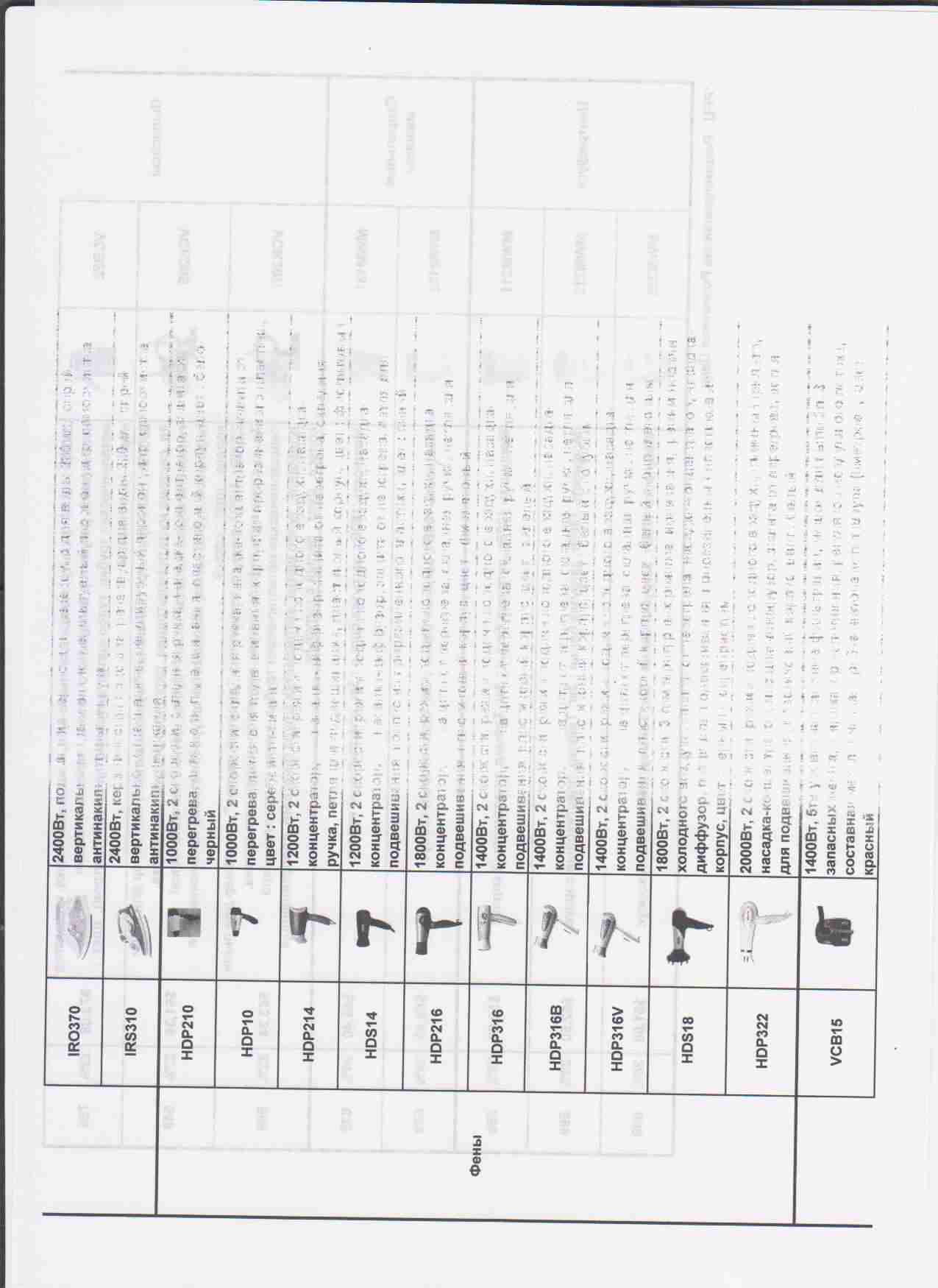

Закончились чернила в картридже pg-40(уже заправлял в сервисе) Отклеил изоленту, залил медленно 20мл чернил (ColorWay для pg-40). Первые 10-20 страниц всё ок. Потом первая часть страницы всё хорошо, а вторая половина с полосами... и так каждую страницу(во вложении скан).
С чего начать? Или может сразу новый покупать? :(
PG-40 Печать в пол страницы

лучше сразу-новый.
| Сообщение #3 Отправлено 19 февраля 2013 - 03:41
С чего начать?
Cорвать шляпу картриджа ножем, промыть мочалку промывкой для пигментных чернил. Заправить картридж свежими чернилами, сменить чернила на более качественные.
