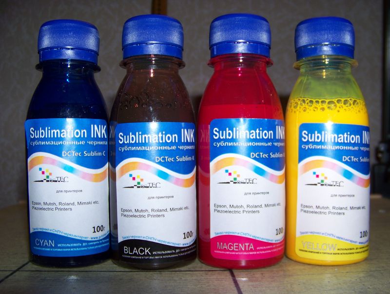

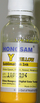

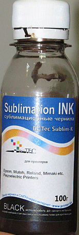

Подскажите, пожалуйста по dctec сублимация. Купили в магазине на ул. Орджоникидзе (resseters Москва) сублимационные чернила все по 100мл.(уже давно там покупаем). Мы покупаем постоянно с этикеткой HangSam, нам там сказали что это тот же DCTEC. Но черный был с этикеткой DCTec. По нему сразу возникли вопросы, так как при переносе он горел, т.е. все что черное, становилось ржавого цвета. Приехали, и попросили продать со старой этикеткой. После этого слили в доноре старый черный (но на стенках донора капли остались). После работал замечательно, а через 3 дня стал полосить черный и пропал, пытался промыть дюз ММ, он вообще не шел, попробовал откачать обратно, и с трудом пошли сгустки. После таких мучений все же удалось пробить дюз Мистер Мускулом и вроде как на час стал работать нормально, затем то же самое. Выкинул принтер, купил новый. Сегодня переставил на нее ту же капсульную СНПЧ. Пол дня нормально, а теперь опять черный исчез. Я так полагаю, что это чернила DCtec. Переходить обратно на INKMATE не хотелось бы. Подскажите, в чем может быть проблема. Большое спасибо за помощь!

Те банки что с надписью хонгсам (и на пластике выдавлено то-же), это разлив на китайской фабрике. Узкие бутылки это украинский разлив хонгсама из больших канистр.
Промывайте тщательно систему, основная проблема остатки чернил в голове\шлейфах\донорах. То, что черный вёл себя явно по другому, говорит скорее всего об ошибках при фасовке.

В итоге убедился, что проблема в чернилах. Убил 3 принтера... У всех черный дюз забивался намертво через 2-3 дня, да так, что промыть вообще нереально... Час отмачивать голову приходилось, после из дюза пер какой то черный гель и прочистка удавалась частично. Поставил новый принтер и чернила другие. Все супер.... тфу тфу тфу...
Я не хочу сказать что хангсэм плохие чернила, наоборот, 2 года работы практически без проблем. Но чую, что на ул. Орджоникидзе продают их мало компетентные люди. Могли вообще заморозить банку черного. В любом случае при всего одном месте их покупки рисковать больше так не могу. Поэтому пришлось с ними попрощаться после выкинутой 30 рублей на ветер и танцев с бубном 3 недели.
