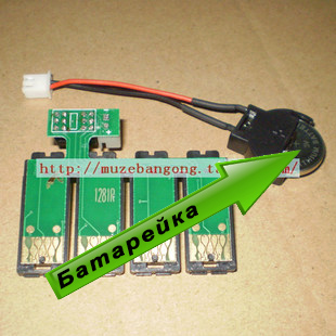

похоже на проблему СНПЧ, смотрим батарейку, протираем контакты на чипах спиртом, печатаем с включеным статус-монитором и смотрим как падает уровень чернил, а может и чипы погнали, было бы хорошо попробовать пропечатать с другими чипами, или может картриджи родные остались

Также не совсем понятна рекомендация по проверки батареи. Батарея это что? Посколько питание СНПЧ в моем случае происходит через кабель USB.

В черном резервуаре для чернил нет резиновой "заглушки"
это только фото выкладывать, я не могу знать, о чем идет речь, Батарея, батарейка в форме таблетки
