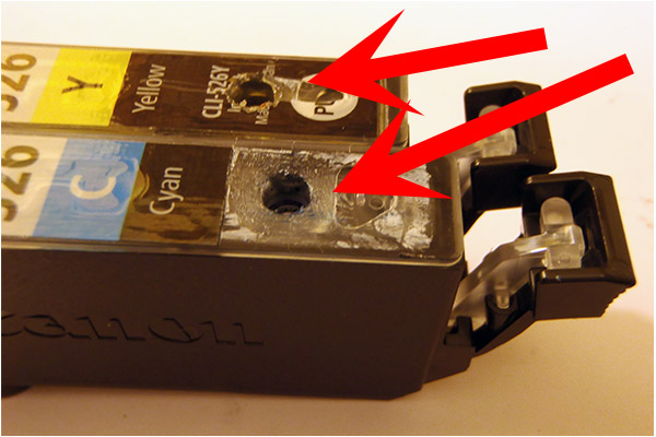

1. Я имею в виду такие картриджи и эти отверстия.

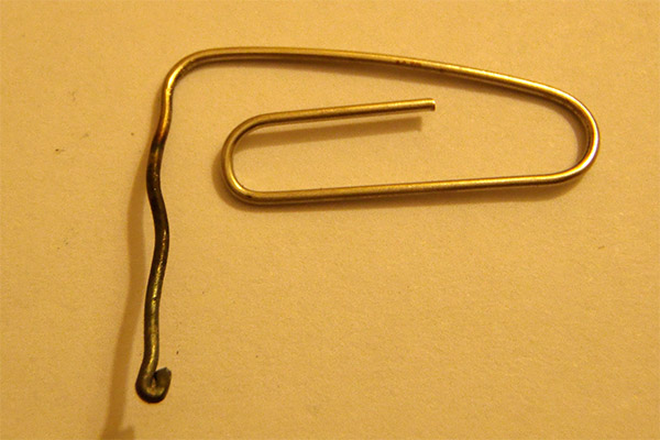

2. Заводскую пробку удобно вынимать с помощью раскалённой скрепки.
3. Некоторые из части скрепки делают "хвост" и использует все это как многоразовую пробку.

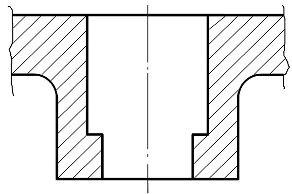

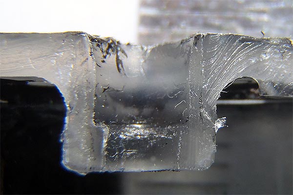

4. Так как нигде не нашел, как выглядит это отверстие в разрезе, пришлось самому резать картридж и фотографировать.
5. Сделал рисунок отверстия.

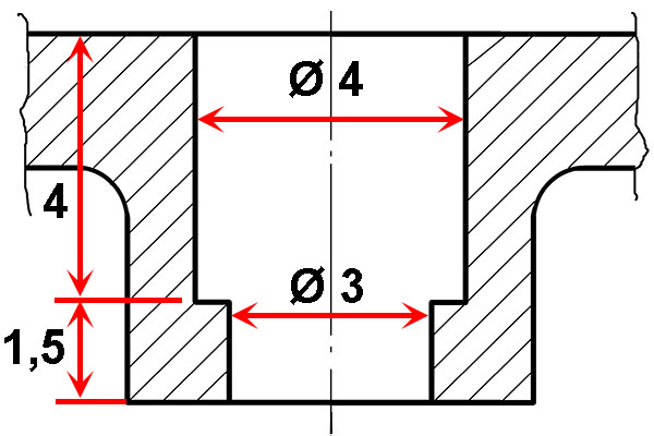

6. "Секретные" размеры отверстия, mm.

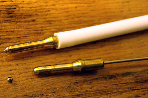

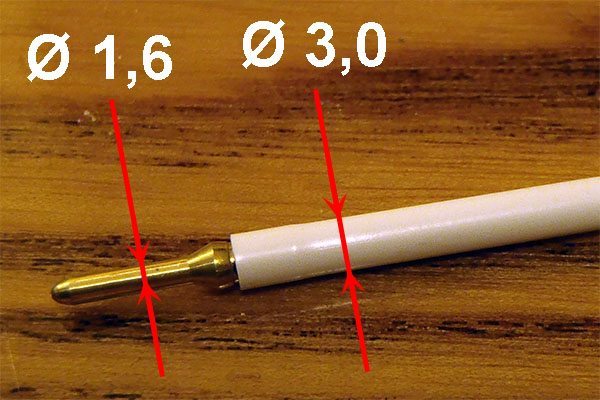

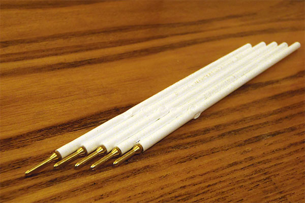

7. Как заготовки служат такие стержни для шариковых ручек.
8. Они имеют такие диаметры. Бывают и наконечники диаметром примерно 2,5 мм.
9. Их надо разобрать, очистить, подогреть. Я использую свечу.

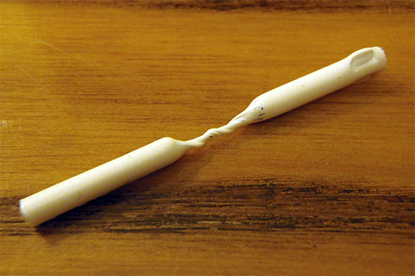

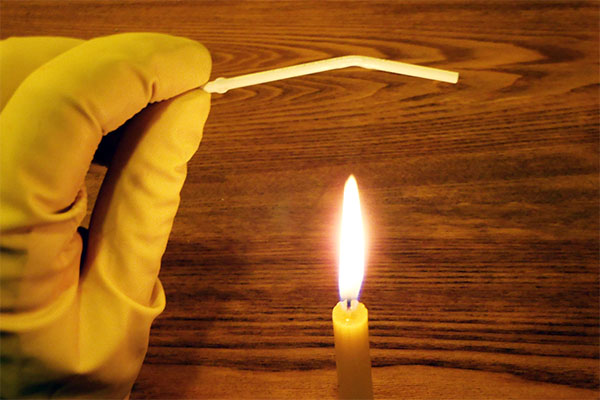

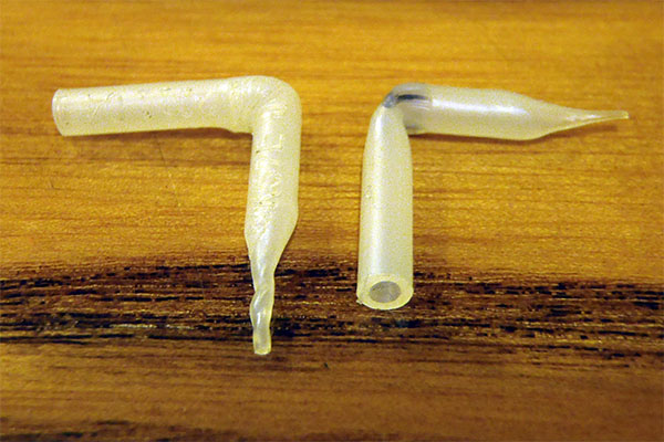

10. Если подогреть, тянуть и скручивать, получим "заглушку".
11. Потом надо разрезать, еще подогреть, согнуть и имеем пробку для картриджа.

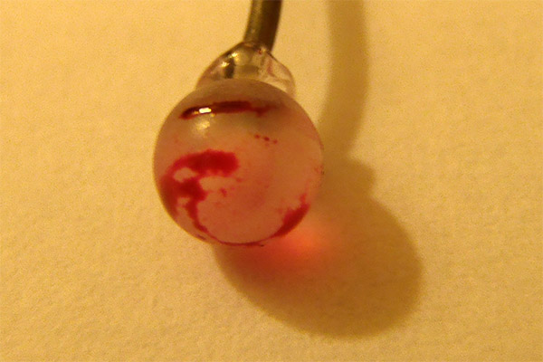

Шарик выталкивается любой швейной иглой, булавкой и даже проволокой. Попробуй.
| Сообщение #18 Отправлено 04 марта 2013 - 14:42
Нет, толстая игла не поидет.

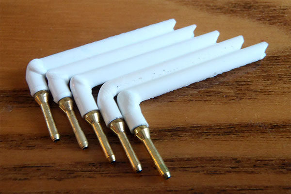

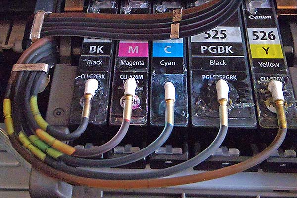

13. Вот, готовые, длинные фитинги.
14. Картриджи с фитингами и трубками.
| Сообщение #19 Отправлено 04 марта 2013 - 15:49
красыва....а почему игла 1.2мм не пошла бы?
