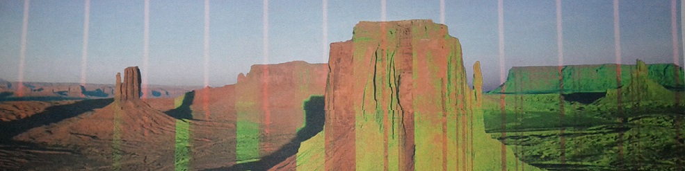

Б/у R270, новые ПЗК, свежие InkTec E0010. Тест дюз нестабильный, но рабочие все. Нестабильный он из-за капель на подошве головы скорее всего, но проблема не в этом.
Проблема в тотальном геноциде мадженты:
Прикрепленное изображение: 1.jpg
И так каждый лист. На кусок вылетевшего синего не обращайте внимания, это капля висит, похоже. На других попытках с синим все ок, а с маджентой та же беда. Хотя любопытно, что маджента на участке пропавшего синего держится до конца на этом листе.
Что это? Не гигантская капля, после печати проверял подошву, она чистая. Подсос воздуха? Пзк менял местами, проблема при этом оставалась на этом канале головы, т.е. дело не в картридже мадженты. Сосок забора чернил визуально цел и не отличается от соседних. Откуда может подсасывать?
Или забитый канал мадженты внутри головы, затрудненное прохождение чернил и дюзы завоздушиваются со стороны подошвы? Так вообще бывает на настольных эпсонах?
|    Сообщение #2 Отправлено 16 февраля 2013 - 23:24   zigzag_ua
Проверьте для начала герметичность системы (опустите доноры ниже принтера, и посмотрите на сколько отойдут чернила, должны отойти и остановиться - делать только при припарковоной голове на парковке).
Далее сделайте прочистку головки, начните с "бутерброда". Если не поможет, снимать ПГ и смотреть на чистоту дюз.
Если и тут всё нормально, смотреть в сторону качества чернил, при необходимости купить новые, промыть всю систему (начиная с доноров заканчивая ПГ).
Удачи.
|    Сообщение #3 Отправлено 16 февраля 2013 - 23:31   Anbel
Просмотр сообщенияolegin сказал:
да бывает
а бывает, что эта
гигантская капля
мешает нормально печатать и полосить начинает.
|    Сообщение #4 Отправлено 16 февраля 2013 - 23:49   Серёга Донецкий
новые ПЗК
Просмотр сообщенияzigzag_ua сказал:
zigzag_ua, Что вы городите? Какие доноры в ПЗК?
Ошибаетесь. Как раз в этом! И вина тут 100% ПЗК. Выбросьте их.
З.Ы. У вас тест дюз не стабильный, и вы хотите стабильной печати фото?

|    Сообщение #9 Отправлено 17 февраля 2013 - 20:09   olegin
Модераторы, перенесите тему в ФПВ, если не сложно.
Капель на подошве после вылета мадженты нет. Да и не похож этот вылет на капли, слишком массовый.
Изображение на фото было отпечатано на одном из быстрых режимов, печать сразу на всю ширину дюз, 4 прохода. При печати этого изображения в режиме фото и супер фото маджента не выбивает.
