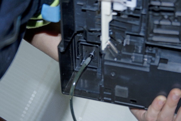

Внизу ,с тыльной стороны принтера есть один винт,в левом нижнем углу ,его нужно открутить .Потом чуть в право , снизу поддеваеш блок самого памперса ,снимаешь его. Открывается доступ к трубочке резиновой принтера,правда её там короткий шпындык .Берёшь систему медицинскую с переходником , подгоняешь переходничок надфилем ,сносно тонко,что б на трубочку влезал без особых усилий .Оттягиваешь пинцетом эту трубочку и втыкаешь переходничок этот с трубочкой от системы . Я подгонял тоненько этот переходничок,но без фанатизма ,потому что трубочка коротенькая и операция с ней весьма ограничена ...Снизу под принт ,со стороны трубочки подставляю,что нибудь маленькое ,что б принтер трубочку не пережимал . Можно конечно просверлить дырочку,вывести её в бок принта ,памперсы с отсека выкинуть и тоже в нём дырку сделать ,потому ,что если не поставить на место отсек памперса ,не нравятся мне оголённые шестерни податчика бумаги ,ну и приспособить на принт держачёк для бутылочки ,типа как здесь http://resetters.com...nil-p-2698.html . Но это уже сделаю в перспективе. По сути всё ,файл прилагаю
Фоту прилагаю...
Фоту прилагаю...

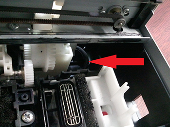

Хочу похвастаться как я доработал свой принт чтоб он много чернил не сливал и как баночку для слива приспособил.
сначала я нашёл этот пост , в котором нарисовано как отключить помпу и сделал тоже самое и вывел наружу трубочку
теперь когда мне нужно чтоб помпа работала-прочищала дюзы, я затыкаю трубочку пробочкой от картриджа
а когда мне не нужно чтоб помпа сливала чернила - я трубочку держу открытой
а вот так я сделал баночку от чернил для слива
..........забыл сказать что принтер XP-33
