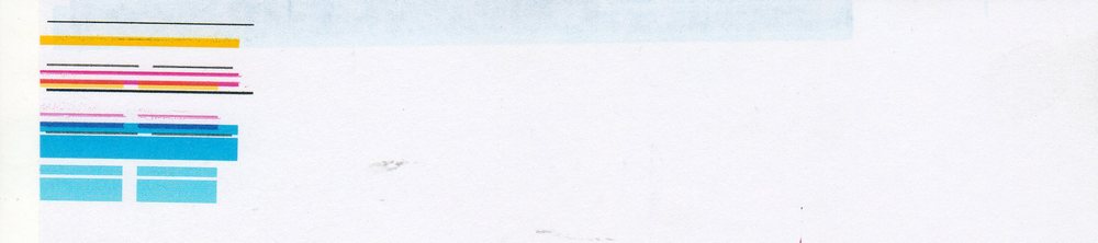

Не нашел схему. Перепаял транзисторы и принтер ожил ! :smile:/>
Но тест дюз ...
Прикрепленное изображение: img001.jpg
Сгорел драйвер? Или прошивка? :help:
|    Сообщение #3 Отправлено 18 февраля 2013 - 15:12   koka
прошивка не при делах...сама ПГ...дешифратор.
|    Сообщение #4 Отправлено 19 февраля 2013 - 08:21   Eaglowl
Спасибо! Я так понимаю это всё. Конец! :cray:
|    Сообщение #5 Отправлено 19 февраля 2013 - 08:44   koka
ну можете гипнотизировать принтер-вдруг поможет.
