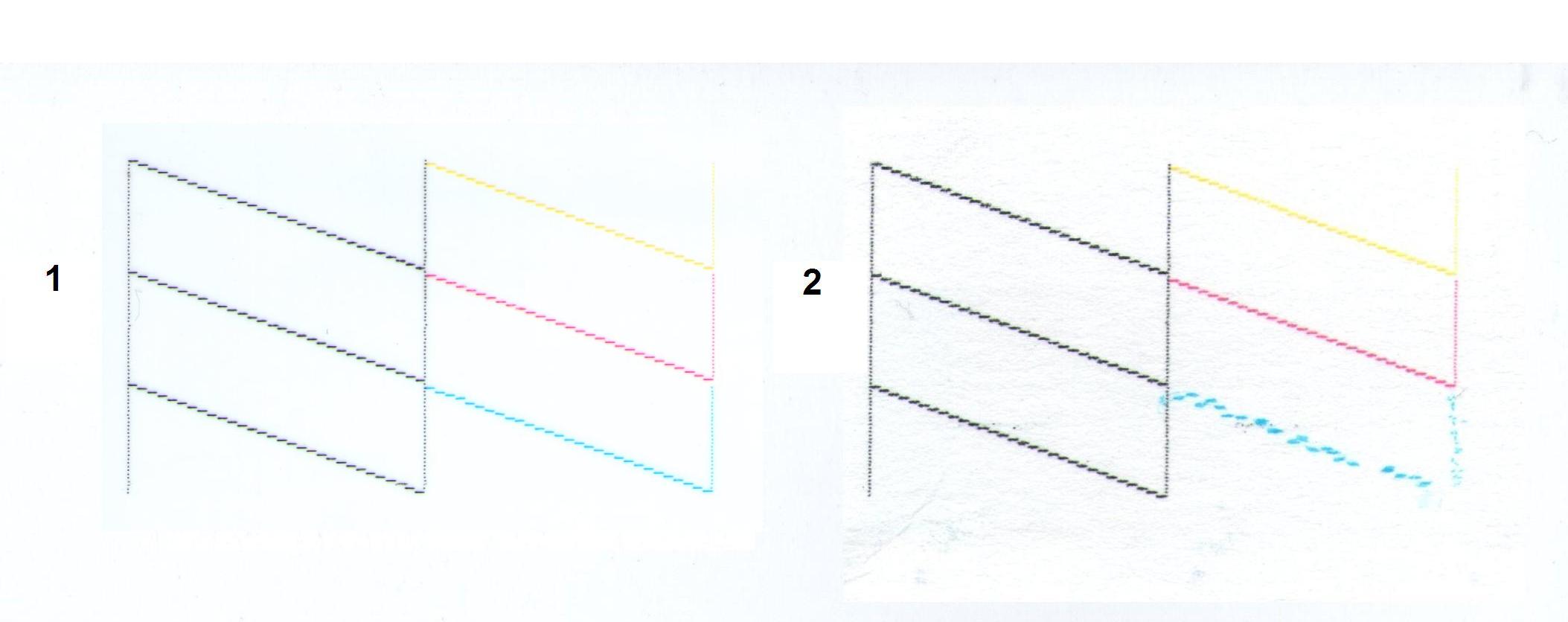

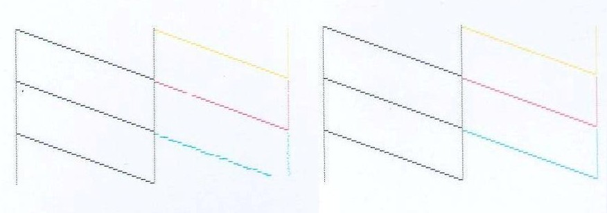

Здраствуйте!Подскажите в чем дело? МФУ 2 года,ресурс более 1000фото 10х15и примерно 600 листов формата А4.Проблем не было,в последнее время появились проблемы с синим цветом.Отмочки ПГ непомогли,бутерброды тоже.Работал все время на ПЗК чернила jetprint.После прокачки чернил дюзы распечатывает нормально, начинаеш печатать первая фото идет без полос дальше начинает полосить.После 3-4фото делаю прокачку и опять печатает нормально,дальше опять начинает полосить.Распечатку дюз прилагаю 1.после прокачки 2.после распечатки 3-4фото 10х15.

Может и из-за ПЗК. Если им тоже 2 года, советую поставить СНПЧ капсульную, сменить чернила и вперед с песней.
ПЗК это гемор. ИМХО
ПЗК это гемор. ИМХО
Хочешь жить, умей вертеться
| Сообщение #5 Отправлено 15 февраля 2013 - 17:38
чистки, чистки и еще раз чистки, как говорил великий Епсон. После нескольких часов покоя, зачастую дюзы приходят в норму, если остались родные картриджи, попробуйте с печатать их. Родные чернила обладают хорошим чистящим эфектом
