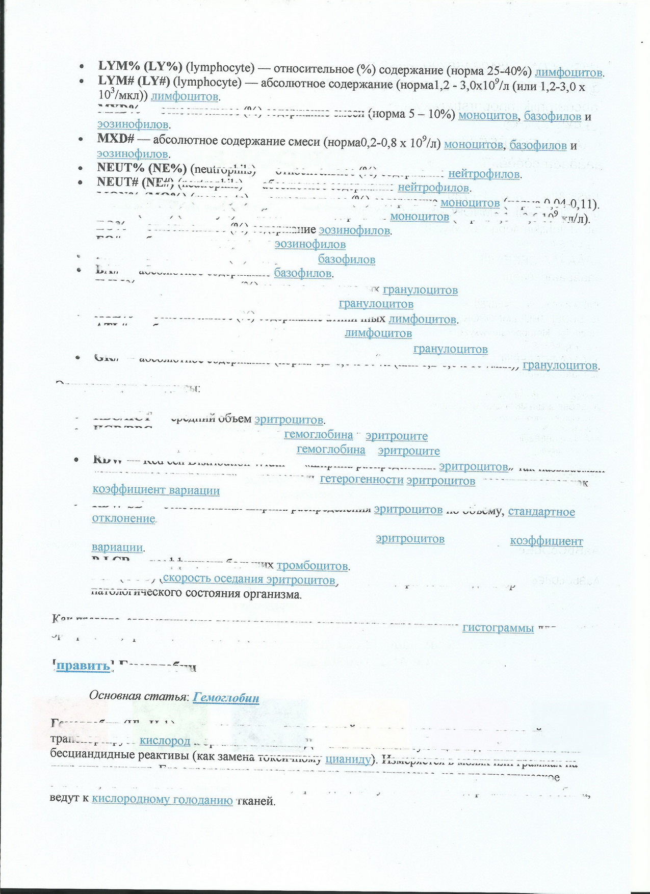

Возникла такая проблема при печати изображений через весь лист идет вертикальная полоса,не могу понять в чем причина.Прочистку,выравнивание головок делал.Установлена СНЧП под 178 картриджи.СНЧП установлена год назад,на родные картриджи.

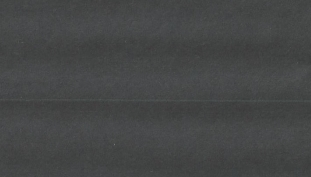

Прикрепил файлик с заливкой черным цветом страницы,на ней видно полосу посередине.
Проблема с печатающей головкой hp 3070

Не понял, на скане полоса уже горизонтальная?
| Сообщение #4 Отправлено 13 февраля 2013 - 19:43
itmanager,
На полном изображении совсем не вижу полосы.
| Сообщение #5 Отправлено 14 февраля 2013 - 06:39
Полосу хорошо видно на изображении в первом сообщении
.Изображении в первом сообщения является частью изображения во втором сообщении.
| Сообщение #6 Отправлено 03 марта 2013 - 16:40
Возможно где то стало задевать что то, попробуй на выключенном потаскать головку в принтере туда сюда, может услышишь стук. Или послушай при его работе нету ли шума именно в том месте когда он рисует эту полосу.
| Сообщение #7 Отправлено 23 марта 2013 - 06:16
Действительно трубки снпч были плохо закреплены,закрепил их зажимом.Но все равно головка при печати всего листа щелкает и полоса проходит по листу ровно по ширине печатной головки.
