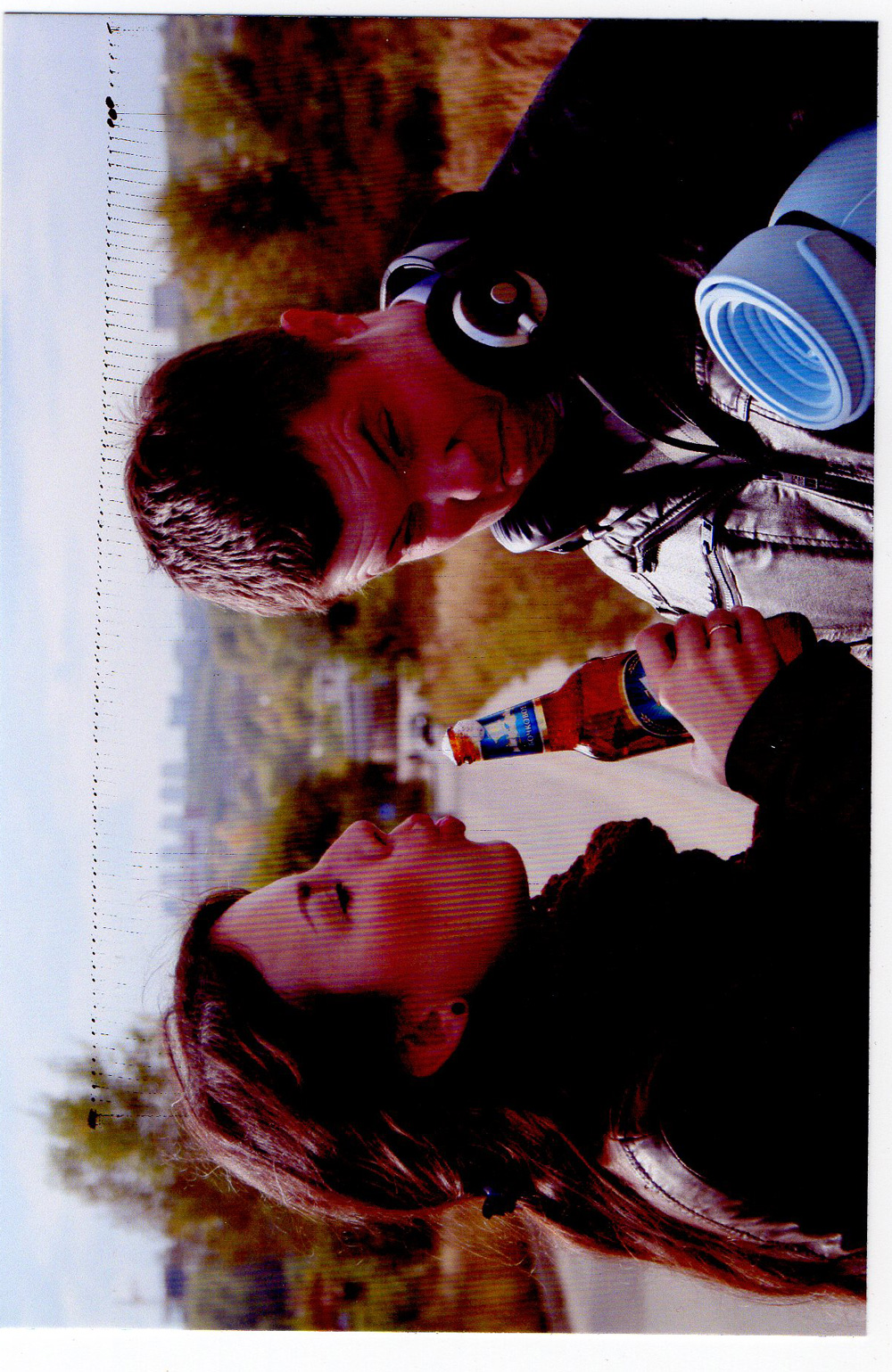

Здравствуйте! Буду очень признателен за совет по моей проблеме.
Где-то 8 месяцев назад купил принтер Epson L800, всё было ок, но недавно сильно заело бумагу (она косо застряла там), а потом ещё внутрь попадал длинный волос (под печатающую головку), в результате печать была с грязными штрихами и линиями. Волос я аккуратно вынул, но не знаю, может быть, часть его осталась ещё где-то. После этого при печати фотографий с одной стороны стали появляться чёрные точки и капли. Выглядит вот так (фото формат 10х15 см):
http://www.ljplus.ru...hevs/img085.jpg
На красные полосы не обращайте внимания - это отсканировалось так, на самом деле качество печати осталось хорошим.
Пробовал прочистить головку, откалибровать - не помогает. Кто-нибудь знает, что это может быть и как исправить?

Просмотр сообщенияrushev84 сказал:
Помыть (протереть) прижимной ролик протяжки бумаги.Только для этого надо частично разобрать принтер. Если нет уверенности, что получится, то действительно - в сервис.

|    Сообщение #5 Отправлено 07 марта 2013 - 18:33   Adem37
Была такая же проблема, эти точки с полосами появляются во время прохода ПГ, тоесть это не механика мажет. Я когда энкодерную ленту протираю глюк уходит. L800, прошел 40тыщ страниц
