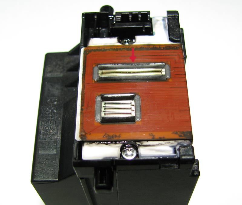

Полез смотреть, оказалось, отщелкнулась черная банка чернил и вылилась.
Вынул голову, на ней снизу собралась здоровенная капля.
Обтер головку салфеткой, посмотрел в микроскоп: краска затекла под сгиб шлейфа.
Феном сдул точки крепления платы, отвинтил винтики, снял печатающую часть - грязи много, протер, но сгиб шлейфа приклеен эпоксидкой, отдерется наверняка вместе с дорожками. Под бинокуляром на на сгибе дорожки на просвет дорожки без повреждений, лишь появилась темная заливка на промежутках.
Похоже на черноту справа на этой картинке из смежной темы:
Прикрепленное изображение: MalR1.jpg
К сожалению фотоаппарата, который может фотать макро, нет под рукой.
Прогаров нет, дюзы выглядят хорошо. Контакты на разъеме чистил. Попробовал сгиб слегка "посушить" феном на 100С, изменений никаких.
Соответственно, что еще можно сделать с печатной головкой, кроме как под замену?

Да понятно, что у принтера внезапно пропал обмен с головой.
При этом, если голову вынуть, он видит, что головы нет, да и шлейф визуально целый, значит сдох не шлейф.
Голова родная, та что покупалась с принтером.
Вопрос раз, можно ли ее как-либо оживить?
Вопрос два, если тутзаказать за 64$ - это реально? В смысле, кто-нибудь такое делал? Потому как в мск новые головы по 6000 рублей продают.

Просмотр сообщенияgray-bird сказал:
WD-40 попробуй активно побрызгать контактную площадку сзади. Потом тщательно протереть. Если неполучится то спиртом.
Была аналогичная ситуация с СANON PIXMA IP 3000 2005 года. Так что советую сразу тебе подключить его к бесперебойнику.
У меня после аналогичной ошибки принтер ожил и даже идеально печатал. После выключения сдох навсегда. Поэтому если оживить получится принтер выключать вообще никогда не советую.
