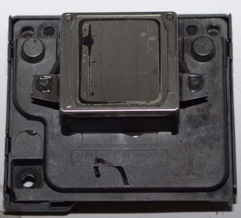

|    Сообщение #1 Отправлено 11 февраля 2013 - 22:25   Vity@s
Вот что бывает с ПГ Epson. Возраст МФУ Epson CX7300 около 3-х лет. Чернила использовались InkTec E0009. В каретке были ПЗК отвратительного качества - без клапанов. Чернила безбожно текли с ПГ. За свою жизнь МФУ не израсходовало даже по 100 мл. чернил. Хозяин МФУ уверяет что ничем не мыл - делал лишь штатные прочистки, ПГ не была загрязнена. Предполагаю, что тефлоновое покрытие разъели черные чернила InkTec E0009. Под слезшим покрытием блестящий материал, на котором задерживается жидкость, т.е чернила проходят через ПГ, но черный цвет не печатает, чернила скапливаются на поверхности ПГ в области, где отсутствует покрытие. Встречал на этом форуме похожую картинку. Ести не ошибаюсь, принтер был R200, чернила InkTec, повреждение покрытия на 1-м цвете (черном), автор - Юха. Хорошо, что современные 6-ти цветные ПГ не имеют такого покрытия на ПГ! Кто что думает по причинам такого повреждения?
Прикрепленное изображение: DSC_3225 копия.jpg
|    Сообщение #2 Отправлено 11 февраля 2013 - 22:29   koka
бывает такое...но работают.
|    Сообщение #3 Отправлено 11 февраля 2013 - 22:46   Vity@s
При незначительном подреждении может и работает, но в данном случае нет! Капли из сопел не отрываются от поверхности пластины дюз, а скапливаются в большие капли на поверхности. Сделал такой вывод при сравнении поведения дис. воды при продавливании шприцом - она просто прилипается к области без покрытия и свисает каплей (связи молекул воды с данным материалом слишком велики).
|    Сообщение #4 Отправлено 12 февраля 2013 - 04:55   pepsiman
Да уж, что же там внутри ПГ происходит, как в старой канализации наверное. Поверхность можно попробовать самой мелкой жидкой шлифовальной пастой потереть, если убить не жалко. Есть такая, для полировки авто, по номерам идет.
|    Сообщение #5 Отправлено 12 февраля 2013 - 14:44   Vity@s
ПГ абсолютно чистая, даже слишком - тефлоновое покрытие местами слезло (в том и проблема). Те участки, что на пластине дюз более темные, на самом деле зеркально блестящие. Мыть и чистить там нечего, ПГ неисправна - только морг. Я после увиденного уже побаиваюсь советовать людям Epson из бюджетных моделей покупать.

|    Сообщение #7 Отправлено 26 февраля 2013 - 15:08   ЮХа
Просмотр сообщенияVity@s сказал:
Ребята! Такие траблы недопустимы! Можно порегулировать балланс, можно вязкость. Но лучше в помойку!
|    Сообщение #8 Отправлено 26 февраля 2013 - 16:45   Vity@s
Просмотр сообщенияYulaP сказал:
как пользователь мог использовать 3 года 100мл чернил которые при этом еще и безбожно текли?
К тому же не менее 50 % ушло в слив. Очень...очень редко пользовался!
Просмотр сообщенияЮХа сказал:
Никакими путями не удалось заставить нормально печатать - отдал хозяину и сказал, что теперь это просто сканер.
|    Сообщение #9 Отправлено 26 февраля 2013 - 19:52   ЮХа
Дык был у меня принтер 220, который я купил задёшево и по дури. Тест полноценный, но кривовастый. Думал, отмою. Оказалось, что вокруг дюз были протёрты "пятачки".
С тех пор всем советую: не берите БУ! НИ-КОГ-ДА!

|    Сообщение #11 Отправлено 27 февраля 2013 - 20:03   Vity@s
Чернила из ПЗК самопроизвольно в памперс не утекают, просто на пластине дюз образуются капли (в основном при прокачках), которые препятствуют нормальной печати. То что ПЗК часто "текут" это не секрет. А ушло в слив - это на прочистки. У меня есть один знакомый который с 2009 года до сих пор не израсходовал на принтере R295 комплект чернил InkTec E0009 по 100 мл, используются ПЗК нормальной конструкции - рабочие. Есть люди, которые реально очень редко печатают.
