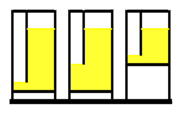

Совсем не так, СНПЧ надо балансировать. Вот на рисунке все три доноры на одном уровне, а балансировка разная.
То есть надо балансировать доноры так, чтобы в картриджах был определенный уровень? Какой?

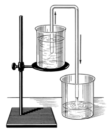

Вот, еще в далеком 2007 году все было понятно изложено:
http://reseters.ru/...861
Но большинство ставят доноры на стол, а женщины при уборке их ставят на принтер. Что бывает потом, совсем нетрудно догадаться.

Если ты такой умный, объясни почему не выливаются чернила из штатного картриджа?
| Сообщение #14 Отправлено 11 февраля 2013 - 21:33
законы физики однако

почему из штатного картриджа не сливается?
потому что устройство картриджа предполагает систему разрежения.
