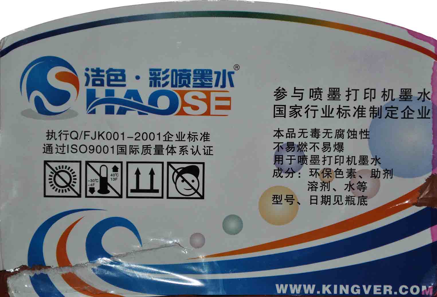

многие как огня боятся расходников китайского производства, после долгих экспериментов выбрал брэнд HAOSE на этикетке даже есть сайт (не уверен что работает)
www.kingver.com
вот статистика с Т50, проработал без проблем
23.12.2012, 0:20:47, Stylus Photo T50
Принудительных прочисток 255
Прочисток по таймеру 27
Прочисток при смене картриджа 255
Всего проходов каретки 17221171
Всего отпечатано страниц 163823
Всего отпечатано CD 184
Код последней фатальной ошибки принтера FB : PF acceleration lock
Серийный номер LCTK017389
Дата первоначальной инициализации -
Версия Firmware BA0896
думаю 163823 страниц, это показатель, трудится до сих пор, правда переделан в L800
