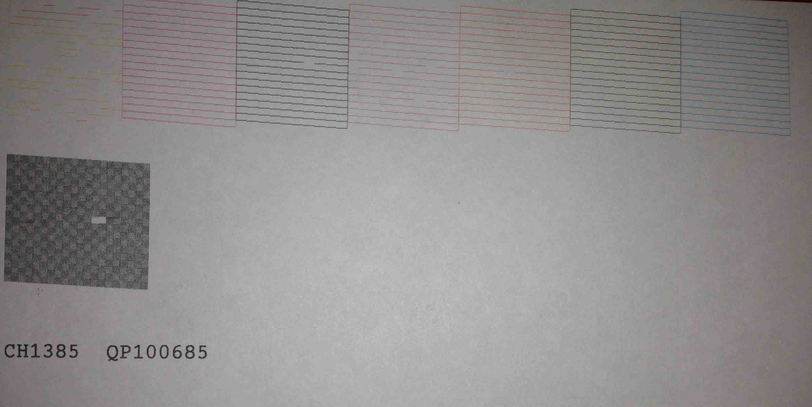

вот такой шаблон проверки дюз. чистку запустил уже раз 30. жетлый иногда начинает появляться как на картинке но некоторые дюзы на нем другого цвета как видно. что сломалось в какую сторону копать ?
|    Сообщение #2 Отправлено 10 февраля 2013 - 17:05   кринплин
у них у всех так.Мож желтый свернулся.Если пигмент то очень плохо промывается

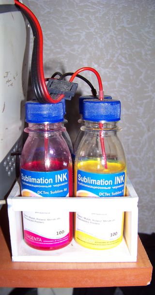

а доноры тут не при делах...можно дадже на обычных банках работать.
  • Прикрепленное изображение: donory.JPG
|    Сообщение #4 Отправлено 11 февраля 2013 - 19:45   andrew500
ну теперь понимаю побольше :))
Решено!Может кому-нибудь это поможет...
за головкой за кареткой где шлейф (из трубочек с красками) огибает ее и ложиться на шасси внизу принтера, в том месте обнаружил повреждение (перегиб) шлейфа. поэтому краска перестала поступать. износился он там сильно. всё заткнул, снял, сменил шлейф, прокачал, поставил, работает. весь в краске :) принтер чистый.
всем спасибо за помощь.
