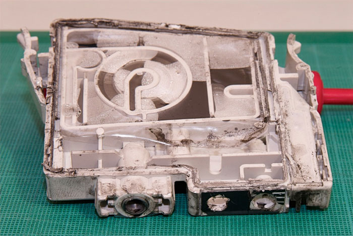

Получил наконец то свой принтер Стилус 2100. Почти полные картриджи - кроме желтого.
До этого долго думал и остановился на варианте перезаправки родных картриджей чернилами от Эпсона.
Вопрос знающим и бывалым :) - можно ли переделать картридж как здесь? Инструкция по заправке оригинальных картриджей для принтеров Epson
Раскурочил один картридж - вот его начинка:
Прикрепленное изображение: cart_2100.jpg
Если можно как в инструкции - подойдет ли любой инсулиновый шприц от BD? В инструкции показан U40, я могу получить только U100.
|    Сообщение #2 Отправлено 09 февраля 2013 - 19:51   koka
можно, подойдёт или нет именно тот , что доступен для вас-незнаю...
|    Сообщение #3 Отправлено 09 февраля 2013 - 19:53   fars
koka - спасибо!
Мне главное было узнать можно или нет как в инструкции... Со шприцом разберемся...
