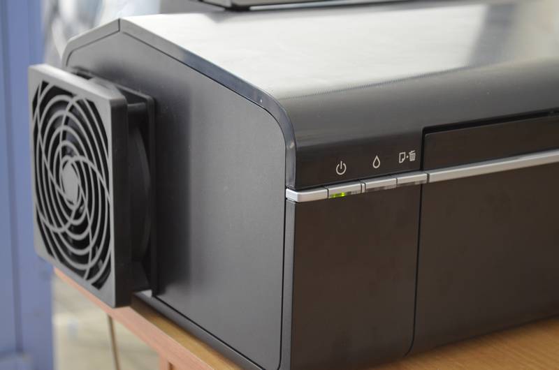

Разбираете принтер, выкидываете от туда "памперс" вместе с ним же выкидываете лючек, засовываете туда вентилятор от компьютерного блока питания на выдув из принтера. Вентилятор как раз туда аккуратненько встанет, а размера люка хватит ему чтобы выдувать чернильную пыль из принтера и заодно охлаждать материнку, собственно все, решение 100% всегда всем помогает.

Некоторое время тому на принтере Т-50 сдесь обсуждалась подобная проблемма , кратко : двигатель перемещающий головку изнашивается ( истирается латунная втулка подшипника скольжения ), увеличивается ток его потребления , плата управления начинает перегреваться , срабатывает защита , принтер переходит в режим медленной печати .
Варианты решения : периодическая замена электродвигателя и/или охлаждение платы .

была такая же проблема больше 100 фото 10х15 не печатал, начинал тормозить, никакая смазка непомогала. Проблема решилась установкой кулера на 120мм сбоку со стороны платы с мозгами. теперь по 500 фоток печатает без проблем
Было бы очень приятно увидеть инструкцию с фото, и еще вы не рассказали как быть с питанием для этого кулера, в идеале было бы получать питание непосредственно от принтера.
| Сообщение #16 Отправлено 17 ноября 2013 - 11:53
Хороший вентиллятор потребляет ток ок. 300 мА. Это недопустимая дополнительная нагрузка на источник питания принтера. Поэтому, только внешний доп. источник. Цена его невысока - ок 10 баксов.
