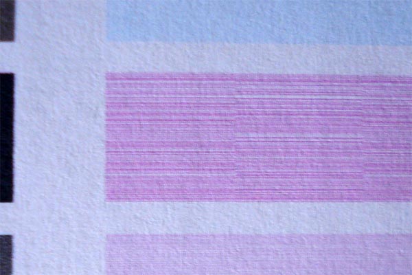

Что посоветуете делать? Нести в гарантийный ремонт,установив старые картриджи или пробовать промывать печатающую головку как сказано в темах форума? Использую СНПЧ WWM а чернила OCP купленные в Киеве у официального поставщика ОЦП.

Perelesnyk32,
1. Там не красный, а розовый.
2. Полосит из за чего? Забиты дюзы ПГ или это следствие неправильной установки СНПЧ?
До установки СНПЧ всё было нормально. Установил СНПЧ - и появились немного заметные полосы на тесте,и на фото заметно. Вынимал картриджи снпч, думал может понатекало чернил на месте установки розовового картриджа,но нет,силиконовая прокладка на месте,чернила не растекались, поставил назад,сделал прочистку сопел, но не помогло...кстати пигментный черный при первом тесте тоже не идеально печатал,но после прочистки -заработал отлично...что делать? Ставить обратно картриджи как-то не охота,если есть снпч

| Сообщение #9 Отправлено 10 февраля 2013 - 13:57
Perelesnyk32,
Улучшил образец дефекта. Вроде бы чернил хватает? Выравнивание ПГ не помогает?
Вроде на голодание мажентовых сопел похоже. Попробуйте отмочить в синем ММ. У меня полосы после этого ушли. Ну и за наполнителем картриджа следить нужно - я поэтому в трехкамерных картриджах крышки сорвал вообще и визуально наблюдаю что там происходит внутри. Пусть там происходит все что угодно
| Сообщение #12 Отправлено 10 февраля 2013 - 15:51
Можно проверить, достаточно ли чернил в наполнителе розового картриджа. Если там много воздуха, он может препятствовать попаданию чернил в ПГ.

Perelesnyk32
У меня такой же принтер. Когда переходил на ОСР заливал прочистку OCP RSL и делал глубокую прочистку раз пять, затем заливал OCP и проблем не было

Хотел сказать автору темы, что промывки в Кеноне обычно никогда не помогают. Насколько я понял, это только чтобы чернила прогнать в голову только. Сколько не промывал, ниразу улучшений не видел - ни на грамм. Может если только когда чернила чуть подсыхают, появляются такие белёсости в тесте, градиентные, тогда да - поможет, а от полосатости - нет.
По поводу полосатости вашей магенты, там засорены дюзы - 100%, нужно промывать голову.

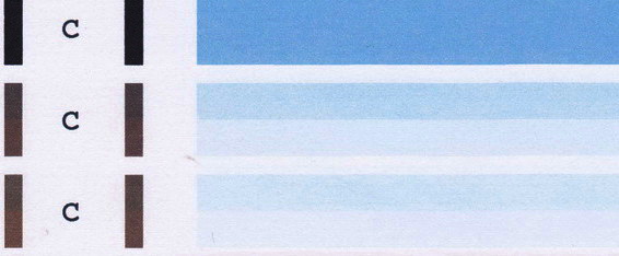

Привет всем!Столкнулся со следующей проблемой: кэнон МР250(с СНПЧ) стал печатать полосами цветной текст/картинки.
С черным проблем нет.Пробовал очистку, проклеил еще раз стыки капилляров с картриджем - не помогло.Пробовал также настройку ПГ, нет результата.
На фото ниже видно, что синий и желтый полосит и слева колонки смещены.
Есть идеи, как это пофиксить?
