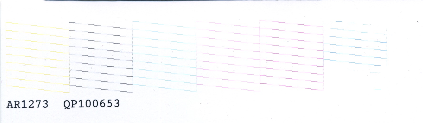

Такая проблема: после прочистки периодически (не всегда) пропадают дюзы в циане. После простоя или повторной прочистки могут появиться частично, могут все появиться, могут те, которые были пропасть, другие появиться. Думал - проблема в завоздушивании из за плохой IST -ой СНПЧ. Заменил на ней картриджи на рессетеровские капсулы. Проблема осталась.
Думал - может через манжету капсулы воздух подсасывается, - снял капсулу, поставил на ее место шприц и залил напрямую чернила. Не помогло. В чем же тогда еще проблема?
И еще заметил, что при прочистках иногда совсем немного чернил из шприца уходит, а иногда сразу миллилитра 1,5, а иногда вроде бы даже совсем не уходят.
Чернила OCP, если что и на соседнем Р50 работают на ура!
Помогите, пожалуйста, люди грамотные!
Epson 1410 Пропадают дюзы

Спасибо, Alex Fox. Только проблема не при простоях, а как раз во время печати. Печатал, печатал. Чипы обнулились, сделалась автоматическая прочистка и пошла печать полосатая... :(

Опять поставил шприц на место циана. Первая прочистка - в шприце не убыло ни сколько. Вторая прочистка - убыло 1,5 мл. Третья прочистка - убыло 0,3 мл.
После 3-й прочистки появились все дюзы

Ну, - шприц-то я надел для эксперимента, как раз потому что пропадали дюзы, чтобы просто посмотреть как поведет себя принтер в этом случае.
Надел шприц, залил туда чернила, сделал пару прочисток. Ситуация с дюзами не изменилась.
Залил в шприц промывку, сделал 3 прочистки. Появились все дюзы. В это же время с удивлением обнаружил, что количество промывки при прочистках тратится совершенно разное.
Поставил снова капсулу. Сделал 2 прочистки - все дюзы.
Больше пока эксперементировать не хочется. Подожду пока наступит очередное обнуление и автопрочистка.
Пока же больше склоняюсь к варианту Alex Fox, что проблема с чернилами.
Но почему тратится разное количество промывки при прочистках - остается для меня загадкой.
