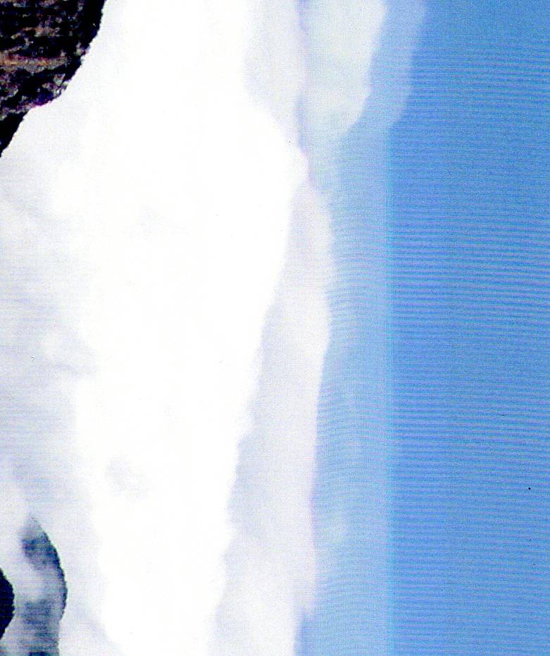

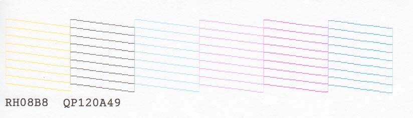

PX660 - полосит, СНПЧ, чернила InkTec Тест дюз хороший. Ставил "бутерброд" на 12 часов - не помогло

buza, orshanets, так максимальное качество (dpi) нужно ставить

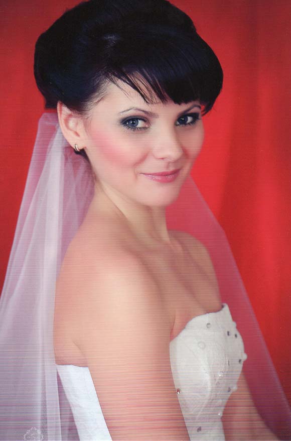

| Сообщение #7 Отправлено 23 марта 2013 - 06:42

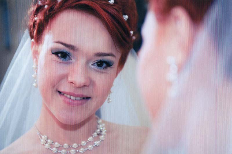

У меня та же проблема, только полосы крайне мелкие, тест дюз отличный.
Полосы видно если рассматривать фото близко.
Сегодня обменял принтер на такой же, результат не изменился!!!
Скан фоток вышлю через пару часов.

Сотни фотографий печатать в наилучшем качестве?! Мало того что краски вылется много, так еще и времени уйдет раза в 7 больше.
До этого печатал на Epson Stylus Photo PX720WD, режим Фото, таких косяков не было.

lambadabunker1, скажу только что вам необходимо получше изучить работу драйвера и научится настраивать печать
с чернилами, с СНПЧ и тд у вас проблем нет

| Сообщение #14 Отправлено 27 марта 2013 - 12:53
Всем доброго дня. У меня похожая проблема: в копицентре стоит 2 принтера PX660, новые (2 месяца) на обоих СНПЧ картриджная с чернилами ink-mate (водные). Использую эти чернила и СНПЧ уже давно (до этого были принтеры RX610, TX650).
Так вот на одном из принтеров сразу после установки СНПЧ при печати фотографий 10х15 в режиме "фото" принтер стал полосить, в режиме "наилушее фото" - всё отлично, тест дюз без единого пропуска. Печатал фото в таком режиме пока не пришлось доливать чернила. Сразу после доливки принтер стал выдавать отпечатки с тёмными крупными каплями на листе и светлой полоской в 1см от края листа. В режиме "фото" капель нет, но "полосит".
На другом принтере - всё отлично в режиме "фото" и каплями не плюёт. хотелось бы погрешить на чернила, но ведь залиты одинаковые.
Чернила в воздушном отсеке на одном уровне с чернилами в основном отсеке. Ёмкости СНПЧ стоят на столе на одном уровне с принтером
Если прокачать шприцом через воздушный отсек, то через 1-2мин уровень снова выравнивается.
Подскажите в чём проблема, может СНПЧ воздух сосёт? Для справки СНПЧ покупал (уже 5 шт) у sfx.com.ua (не сочтите за рекламу)

Изменил картинки:
Фото с кляксами и светлой полосой
А это доноры
А это доноры

По поводу отличного теста дюз я похоже погорячился
