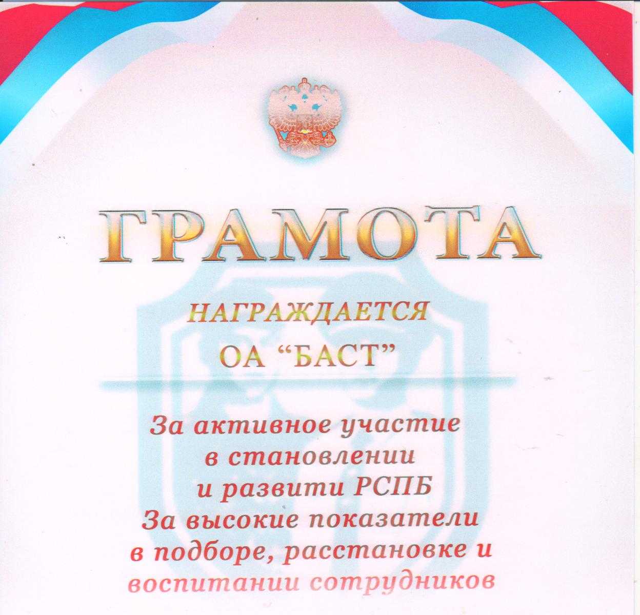

Принтер стал выдавать темные и размытые цвета, тоесть у изображений пропала резкость и цвета стали сливаться, особенно на стыках с заливкой.
Пробывал печатать на разной бумаге с разными настройками с разных программ - эффекта никакого.
Решил поковыряться в настройках в итоге залез в калибровку, после чего текст стал двоиться, чего раньше небыло.
Но при печатании пробной страницы - текст не двоиться и страница печатается нормально.
В чем может быть проблемы?

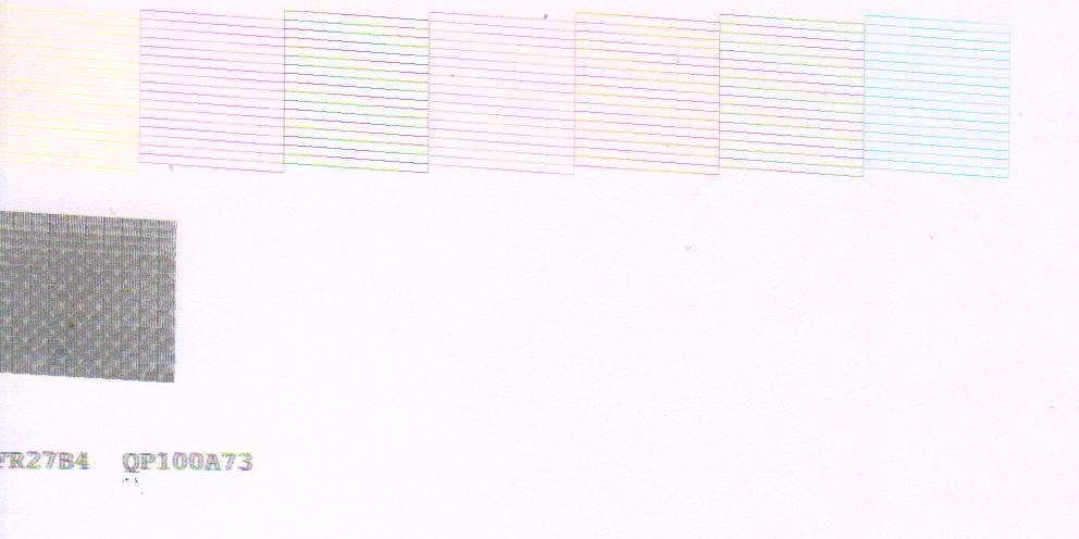

Прикрепленное изображение: дюз11.jpg
Тест дюз
Прикрепленное изображение: дюз 001.jpg

Калибровку вернуть назад пытался - откалибровав заново - но цифры он перестал печатать в калибровке, а автоматическая результатов не дала.
С чего начать подскажите?
