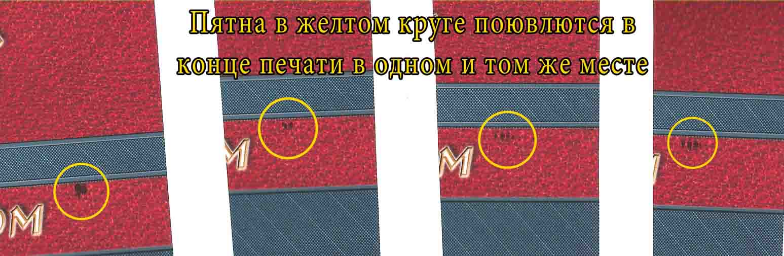

День добрый знатоки.
Имею принтер ЭПСОН 1410 на протяжении 2 лет.
СНПЧ, краски ИнкСистем.
Проблема появилась следующая.
При печати на формате А3+ , 150г\м Ламонд, в конце изображения появляется черное пятно (На фото в желтых кружках) на каждом листе.

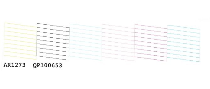

После прочиски печатной головки, первый лист нормальный, а дальше с пятнами. пока опять не прочистих головку.
Проделал все что советовали и другие,
-печать на более плотной бумаге - пятна на том-же месте.
-купил других чернил - пятна на том-же месте.
-изменил уровень в СНПЧ (выше и ниже) -пятна на том-же месте.
-промывка капы и позицинированой ленты - пятна уменьшелись в размере, но есть.
-к прочистки головке не дошло.
-измерил длинну листа с точностью до 0,01мм (Ламонд А3+ 482,98мм ровно)
-бумага хранится горизонтально, деформациии нет.
Помогите решить данную проблему.
За рание спасибо.
Да забыл прикрепить саму печать
  • Прикрепленное изображение: 011-100.jpg
  • Прикрепленное изображение: пятна-100.jpg
|    Сообщение #2 Отправлено 05 февраля 2013 - 17:48   Anbel
Просмотр сообщенияfotobook-pro сказал:
конкретнее.
|    Сообщение #3 Отправлено 05 февраля 2013 - 18:08   fotobook-pro
Поставил под баночки коробку, получилась высше на 3 см, и точно также наоборот опустил ниже коробочки.
|    Сообщение #4 Отправлено 05 февраля 2013 - 20:16   Nikolai67
Балансируй систему как сказано в инструкции.
|    Сообщение #5 Отправлено 05 февраля 2013 - 20:35   pepsiman
ниже нужно баночки, или принтер выше
