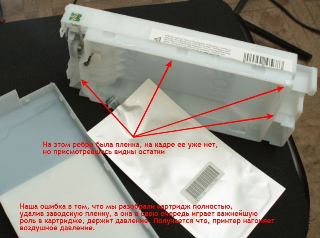

Alex..., спасибо за помощь... Извлек картридж. Осталось теперь его восстановить. У него оборвана пленка, удерживающая давление. Думаю вклеить, или впаять туда новую. По результату отпишусь.

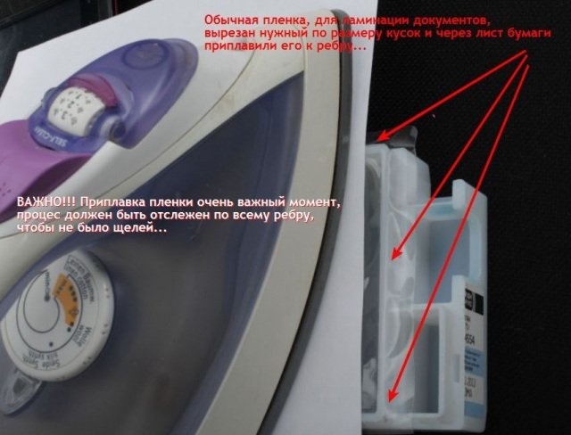

Итак, по результату... Купил пакет для ламинирования А4, отрезал нужный размер, и утюгом, через бумагу, вплавил туда пленку... Ошибка ушла, картридж успешно определяется.
Если интересно, могу выложить фото с экспериментального картриджа.

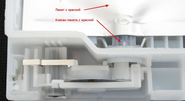

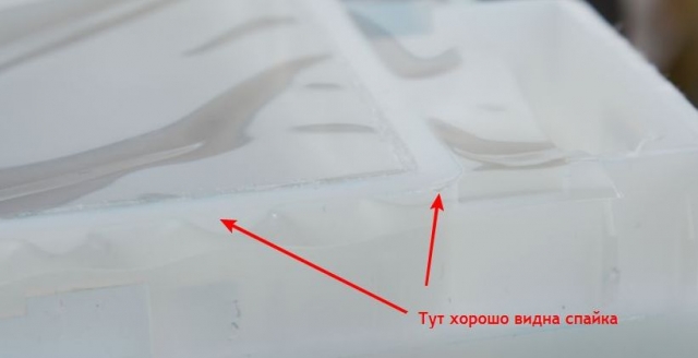

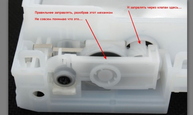

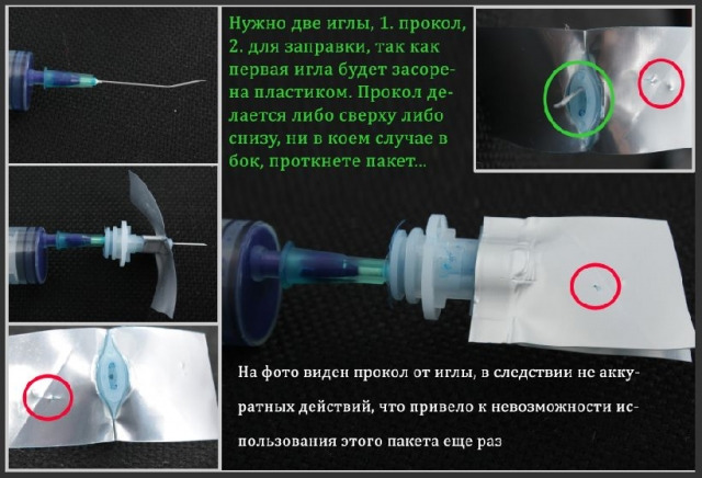

| Сообщение #9 Отправлено 05 февраля 2013 - 12:26
Данные фотографии не являются руководством к действию, а лишь демонстрируют устройство картриджа. Мы вынуждены были разбирать картридж, так как простой плоттера 10 дней, ну вы сами все понимаете...
И нюансы по заправке...
Картриджи были обнулены рессетором с resseters.com
