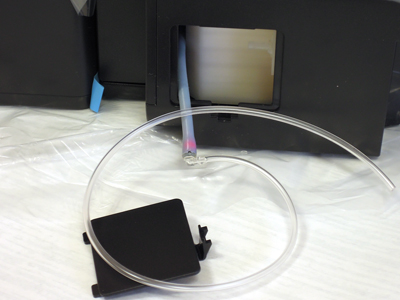

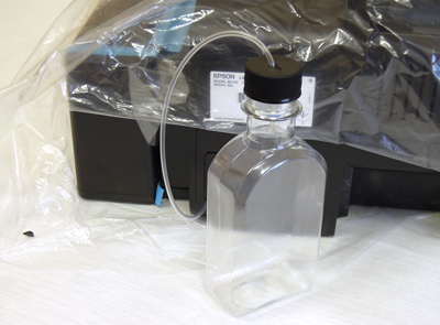

"Нас интересует небольшой лючок с обратной стороны принтера.
Открывается он обычно отвёрткой без всяких усилий. Под ним мы видим ёмкость для отработки, кстати, сделанную весьма неплохо, но у нас планы более грандиозные, чем предполагали инженеры фирмы Epson. Здесь же находим заветный шланг, который снимается также легко, как открывается лючок.
Теперь этот шланг необходимо удлинить: способов много, мы воспользовались типовыми запчастями от китайских СНПЧ.
Дальше надо вывести отработку во внешнюю ёмкость. Тут вариантов великое множество.
Мы не стали изобретать велосипед, просто отрезали уголок от лючка и приклеили ёмкость на двусторонний скотч."
Подробно прочитать про вывод слива на Epson L800 можно здесь -
http://www.dctec.ru/dir.php?id=142
| Сообщение #7 Отправлено 04 февраля 2013 - 21:43
Всем Большое спасибо за ответы и помощь, всё сделал как описано, всё ок. Ntve можно закрывать.
| Сообщение #8 Отправлено 06 февраля 2013 - 21:13
и желателно не делать длинную трубочку-удлиннитель и не поднимать емкость для "обратки" выше уровня баночек с чернилами. Ну и периодически поглядывайте в эту баночку, я однажды прозевал и потом мыл от чернил пол ))
