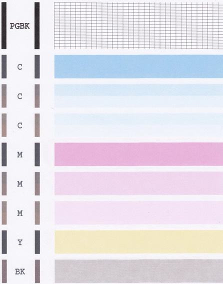

| Сообщение #6 Отправлено 07 февраля 2013 - 22:43
aaaa
Я первоначально снял и проверил блок питания, затем снял голову пишет U051 (Не установлена печатающая головка). Головка на вид новая (была не много в чернилах). Промыл и установил с родными картриджами заправленными OCP(подумал может авточип какой накрылся на перезаправляемых картриджах), пишет B200 и паркуется как то со скрипом и явно не правильно. Снял по новой голову и начал искать помеху парковки и тут заметил на ленте черные пятна осторожно протер. Ставлю все на место голову, перезаправляемые картриджи с авточипами все заработало, но беда одна не приходит теперь что то с синими чернилами (видать голову подсушил)главное пигмент идет нормально. Прилагаю фото может кто подскажет как будто что то с чернилами (прочистка не помогает).

Yuriy_55, дешифратор это http://forum.ixbt.co...i?id=13:46601#7
Я вам ответил уже здесь http://reseters.ru/...ndpost&p=273811
