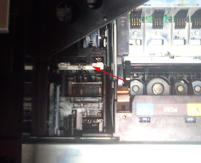

Прошу помощи у опытных специалистов по ремонту Canon MP550(и ему подобных). Опишу суть проблемы. Разбирал свой MP550 для чистки помпы(забилась Инктековским пигментом). Причём разбирал второй раз так как в первый раз до помпы не дошёл, ограничился промывкой резиновых трубок. Но не помогло, после сборки пигмент не прокачивался и не печатал. Во второй раз добрался таки до помпы, были наглухо забиты патрубки помпы на пигменте - прочистил. После сборки словил ошибку 6A80. Заглянул на узел парковки, на капах лежала деталь обозначенная красной стрелкой (как-то выскочила), установил её на место, но ошибка осталась.
Такое впечатление, что ракель не доходит до крайних своих положений. Грешу на то, что во время разборки немного провернул толкатель клапанов помпы и сбил позиционирование ракели. Пытался ставить толкатель в разные положения - ошибка не исчезает. Кто знает как должны стоять клапана помпы и нет ли там какого датчика, который может быть загрязнён? Возможно проблема в другом, жду помощи.

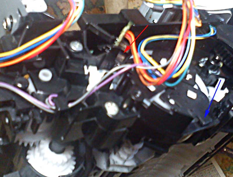

Прюблему решил сам. Причина банальна - человеческий фактор. Когда собирал помпу, не до конца вставил платку датчика контроля работы помпы с оптопарой. И не проверил после сборки помпы работу узла парковки.
Из-за этого выступы ротора помпы (обозначен синей стрелкой) целяли оптопару датчика (красная стрелка), помпа не работала - ошибка 6А80. Собрал всё правильно и вуаля всё работает прекрасно, помпа качает, чёрный пигмент печатает.
