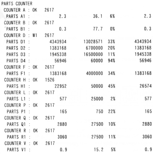

|    Сообщение #4 Отправлено 17 сентября 2013 - 14:32   umike
Вот такая картина.
Прикрепленное изображение: 1006.jpg
Подозреваю, что дело в D4. Но что это за счетчик? Да и по остальным интересно, расшифровки не нашел.
