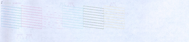

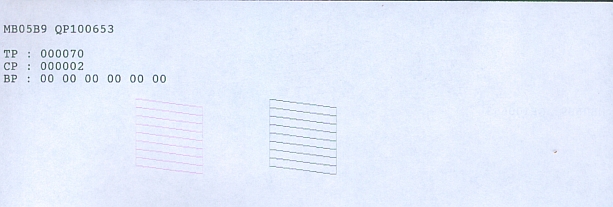

Спасибо всем отозвавшимся. Про открытые пробки очень сомневаюсь в правильности этого мероприятия в связи с наличием предупреждения о запрещении оного в рисунках к принтеру. Чернила в принтере родные, печатаю в среднем раз в 5-6 дней (не могу до конца с профилями разобраться). Вчера по рекомендации EPSONовского драйвера, дважды провёл 2 серии "три прочистки + глубокая прочистка" Тест дюз прилагается. Очень озадачил появившийся при печати буквенно-цифровой код - может кто знает что это? Отработали дюзы только двух цветов (я так понимаю?)
  • Прикрепленное изображение: Проблема L800_.jpg

Просмотр сообщенияRESess сказал:
А что тут сомневаться? Сделать так как посоветовали религия не позволяет что ль? У меня при такой проблеме открытые пробки помогали. А код этот все аппараты печатают, когда тест дюз распечатывает

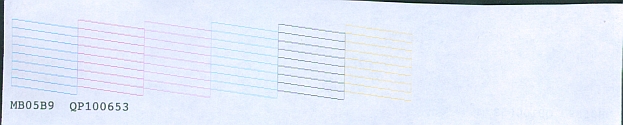

Огромное спасибо за рекомендации! Уважаемому Manarbek-у привожу скан одного из ранних тестов дюз конкретно моего экземпляра L800. Повторюсь: ни на одном тесте до вчерашнего дня не было никаких цифро-буквенных допечаток. Сообщаю, что моя религия позволяет мне многое, однако не отнимает право сомневаться. По поводу "вмешательства в гарантийную жизнь принтера": возможно стал жертвой избыточной информации, сделав акцент на "якобы продлении" невосстанавливаемой запчасти принтера, после реализации "открытых пробок" буду пробовать обратный процесс возврата "L800 status quo". Про поиск мной проблем - рекомендация явно с "претензией", я обратился за помощью, а не за обсуждением причин моих действий... Тому кто удивляется необходимости доработки принтеров напомню, что сам этот сайт возник благодаря стремлению ищущих к усовершенствованию цветопечатающих устройств, а уж идеальность созданного конкретно EPSON изрядно корректируется обилием тем о возникающих проблемах. Благодарен всем за конструктивные советы.
И ещё небольшая ремарка, возможно безбуквенно-цифровые тесты производит PrintHelp, которую сразу установил, а с "буквами-цифрами" - если пользоваться сервисами родного драйвера. Привожу скан теста дюз, полученный нажатием кнопок на L800? здесь уже "поэма"...
  • Прикрепленное изображение: Проблема L800_norm.jpg
  • Прикрепленное изображение: Проблема L800_ text.jpg
|    Сообщение #10 Отправлено 01 февраля 2013 - 20:34   koka
именно так.

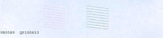

Проблема снята - цвет вернулся!
Огромная благодарность уважаемым Judo и Manarbek. Даю скан вернувшейся "радуги". Рекомендация о пробках решила проблему, соответственно "незапятнанный" памперс - не есть моя ошибка (по крайней мере в этой ситуации).
  • Прикрепленное изображение: Проблема L800 ok.jpg
