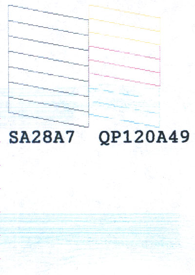

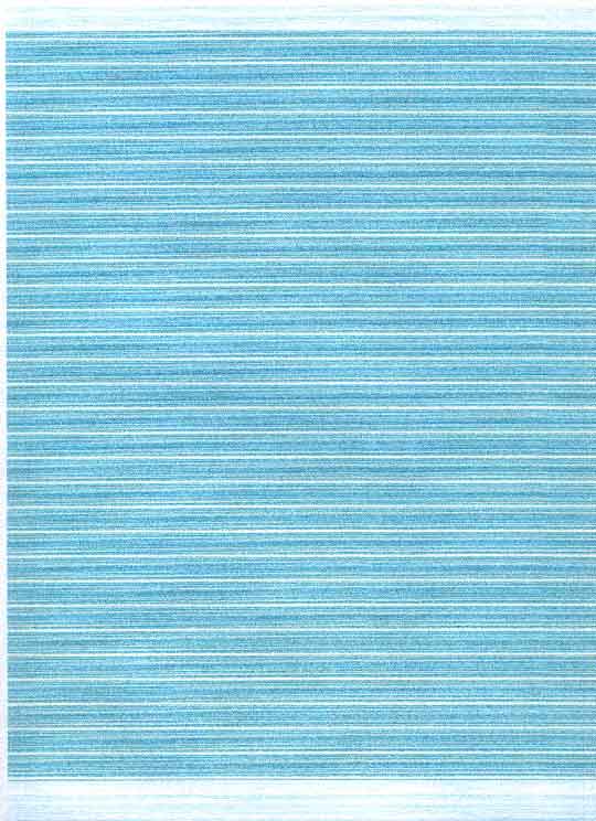

пол года печатало все отлично, а тут начались проблемы с голубым цветом.
Причем остальные 3 цвета нормально печатает, а голубой от насыщенного к едва заметному и даже исчезающему.
Шлейф подачи чернил не перегнут и не перебит.
при печати теста дюз выдает :
при печати страницы залитой сплошным цветом :

вот фотографии :
1. Тест дюз
2. Вывод страницы залитой одним цветом
на счет забитости шлейфа, делал следующее - на катридже снпч открывал пробку и контролируя уровнь чернил в нем подымал вверх банки с чернилом, уровень в катридже также повышался. т.е. чарнила поступают без проблем.
что интересно, простояв ночь, на утро первый тест дюз выдает без нареканий, а потом начинается все по новой...

| Сообщение #4 Отправлено 01 февраля 2013 - 10:04
Похоже мусор в ПГ. Совет: прочистить ПГ обратным отсосом, слить чернила, промыть доноры-шлейф-картриджи, залить свежие чернила и пробовать распечатать
