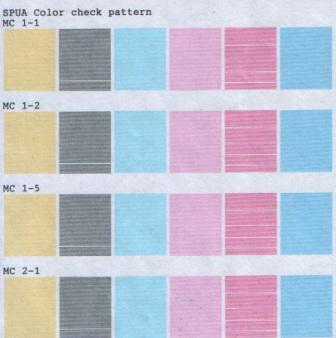

Epson L800. Новый принтер, пробег 500 страниц.
Появились горизонтальные полосы через каждые 25 мм.
Помогает прочистка дюз (через стандартное ПО принтера), но не на долго. Через каждые 5-10 страниц приходится делать заново.
В чем может быть причина?
L800 новый - горизонтальные полосы через каждые 25 мм. Помогает прочистка дюз Через каждые 5-10 страниц

500 страниц чего? Чернила родные? И тест бы дюз глянуть.

А если не чистить через 10-15 мин сопла не восстанавливаются случаем ?
для начала откройте пробки на донорах.

Ответ найден (спасибо photo-graph за подсказку) - всё дело в бумаге. Печатаю на обычной офисной - никаких проблем, а на Ломонде дюзы забиваются.

Так показывает практика. Вчера напечатал 140 страниц на офисной бумаге, предварительно прочистив дюзы - проблем никаких. Начал печатать на Ломонде - появились полосы.

При смене качества, как оказалось при внимательном рассмотрении есть, но они менее заметны. На обычной бумаге и их нет

Когда дюзы забиты, и на той и на той бумаге полосы видны. Просто на ломонде приходится их прочищать через каждые 10 копий, а на обычной проблем нет. В чем еще, как не в бумаге может быть проблема?

Варианты:
1. Ломонд кривой и ПГ шаркает по краям. Тут без вопросов - дюзы начнут выпадать. Никогда не допускайте шаркания ПГ по бумаге!
2. На обычных носителях (оффисная бумага) капли расплываются более сильно и полосы менее заметны.

ЮХа, я наблюдал, как каретка двигается вверх-вниз. Она таким образом определяет толщину бумаги?
Применять ровную бумагу или есть хитрости?

Тоже наблюдал. Даже определил, что редуктор подъёма ПГ при печати на бумаге любой толщины останавливается в одном и том же положении. С точностью до зуба.
Никаких хитростей! Бумага должна быть ровной как стекло! Обратная выпуклость не помешает. Т.е., края бумаги могут быть опущены от плоскости ПГ. Идеальный вариант
