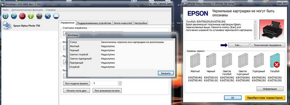

|    Сообщение #10 Отправлено 31 января 2013 - 14:31   glotur
Так... Не распознаёт родные картриджи. СНПЧ, что была в нём тестится и та же фигня, но говорит что нет 1 картриджа (закончился) или не распознан - фото прикреплено.
Так же и другую СНПЧ не распознаёт.
Кстати там по ошибе, что не правильно выставлены метки исправи - выставил по сервисмануалу.
По плате с тестером пробежался еще с первого вскрытия - всё в норме и даже "F2" и всё близ напаянное....
  • Прикрепленное изображение: Безымянный.jpg
|    Сообщение #11 Отправлено 31 января 2013 - 14:36   Manarbek
Это статус монитор с оригинальных картриджей? Чипы СНПЧ точно рабочие?
Хочешь жить, умей вертеться
|    Сообщение #12 Отправлено 31 января 2013 - 14:40   glotur
Просмотр сообщенияManarbek сказал:
Да, это оригиналы на скрине. Один (родной СНПЧ) распознаёт так же. До моих рук он работал на этом СНПЧ (ну а потом встал на ошибке в первом посте.)
Ах, да... пролежал этот принтер не тронутым с ошибкой первого поста (у соседей) примерно месяц.
но сопла я чистил.
Заметил на оригинала такую весч...
Желтый: 82N(T0824N)/81N(T0814N)- это прога говорит оригинал yety такой.
А, я ставлю 82 (T0824).
В общем без буквы N в конце.
Это проблема?
|    Сообщение #13 Отправлено 31 января 2013 - 15:52   Manarbek
Разницы нету в нумерациях картриджей. Только у них посадочные места разные чуток по сравнению с 1410. Найдите рабочие чипы на СНПЧ и проверьте. Я что то не пойму, если оригиналы видит кроме одного картриджа, то все остальные уровни статус монитор по идее должен отображать. А у Вас только голубой не видит и уровень остальных не показывает.
